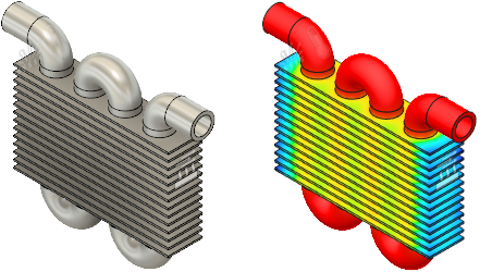

  2. 라디에이터 전반의 최소 및 최대 온도(섭씨)를 찾습니다.
    1. 온도는 기본적으로 표시되는 결과입니다. 그렇지 않은 경우 왼쪽에 있는 결과 브라우저의 결과 폴더에서 온도를 선택합니다.
      최소 및 최대 온도가 자동으로 표시됩니다. 온도를 끄려면 최소/최대 전환 아이콘 (시뮬레이션 작업공간 > 결과 탭 > 검사 패널 > 최소값/최대값 숨기기)을 클릭합니다.
    2. 범례 위의 설정 아이콘 결과 설정을 클릭하고 결과 단위를 K에서 C로 변경합니다.
      : 메쉬가 비교적 거칠기 때문에 온도가 이미지와 약간 다를 수 있습니다.
      온도 최소값 최대값
      최소 온도는 70도를 초과하는 온도로, 이는 1초 이내에 피부 화상을 입을 수 있는 온도입니다. 파이프에 가장 가까운 핀에서 더 높은 온도 밴드를 볼 수도 있습니다.

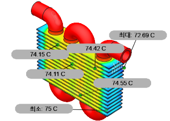

  3. 곡면 프로브를 작성하여 고온을 검사합니다.
    1. 곡면 프로브 작성 아이콘 (시뮬레이션 작업공간 > 결과 탭 > 검사 패널 > 곡면 프로브 작성)을 클릭합니다.
    2. 일부 위치에서 온도가 더 높은 영역에 있는 핀 모서리의 모형을 몇 곳에서 클릭합니다.
    3. 곡면 프로브 작성 대화상자에서 확인을 클릭하여 프로브 작성을 중지합니다.
    4. 프로브를 비교하여 프로브를 잘못 배치했을 수 있음을 나타내는 이상값이 없는지 확인합니다.
      곡면 프로브
    5. 숨기기 아이콘 (시뮬레이션 작업공간 > 결과 탭 > 검사 패널 > 모든 프로브 숨기기)을 클릭하여 곡면 프로브를 숨깁니다.

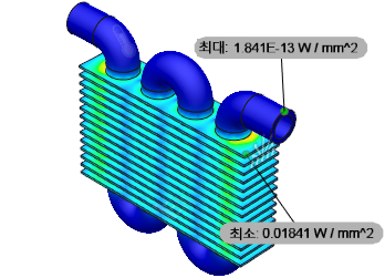

  4. 열 플럭스가 가장 높은 영역과 가장 낮은 영역을 식별합니다.
    1. 왼쪽에 있는 결과 브라우저의 결과 폴더에서 열 플럭스를 선택합니다.
      열 플럭스
    2. 표시된 영역을 줌 확대하여 모형에서 해당 영역이 있는 위치를 확인합니다. 이 위치가 바로 에너지가 가장 효율적으로 이동할 수 있는 위치입니다. 가장 높은 열 플럭스는 차가운 핀이 뜨거운 파이프와 만나는 위치입니다. 모형의 가장 낮은 열 플럭스는 파이프가 공기와 접촉하는 알루미늄 핀에서 멀리 떨어진 위치입니다.
