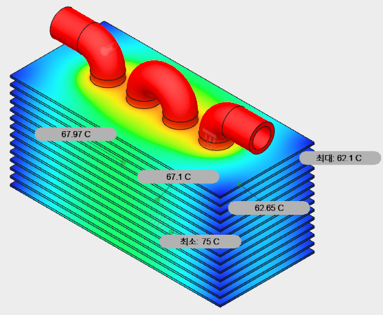

  2. 곡면 프로브를 작성하여 고온을 검사하고 특이 결과가 있는지 확인합니다.
    1. 범례 위의 설정 아이콘 결과 설정을 클릭하고 원하는 경우 단위를 K에서 C(섭씨)로 변경합니다.
    2. 곡면 프로브 작성 아이콘 (시뮬레이션 작업공간 > 결과 탭 > 검사 패널 > 곡면 프로브 작성)을 클릭합니다.
    3. 일부 위치에서 온도가 더 높은 영역에 있는 핀 모서리의 모형을 몇 곳에서 클릭합니다.
    4. 곡면 프로브 작성 대화상자에서 확인을 클릭하여 프로브 작성을 중지합니다.
    5. 프로브를 비교하여 프로브를 잘못 배치했을 수 있음을 나타내는 이상값이 없는지 확인합니다.
      곡면 프로브
      핀 모서리의 온도가 몇 도 떨어진 것을 확인할 수 있습니다.

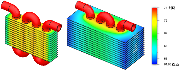

  3. 비교 탭에 액세스하여 비교할 학습을 선택합니다.
    1. 비교 아이콘(시뮬레이션 작업공간 > 결과 탭 > 비교 패널 > 비교)을 클릭하여 비교 환경에 액세스합니다.
      두 개의 윤곽선 플롯이 나란히 표시됩니다.
    2. 각 창의 상단에 표시된 학습 이름을 확인하고 학습 1의 결과와 학습 2의 결과가 표시되는지 확인합니다.
      일반적으로 학습 1은 왼쪽 창에 나타나고 학습 2는 오른쪽 창에 나타납니다.
    3. 필요한 경우 창 상단의 학습 선택기를 사용하여 표시할 다른 학습을 선택합니다.
      참고: 각 창에는 자체 학습 선택기, 결과 선택기 및 범례가 있습니다. ViewCube 및 탐색 도구막대는 활성 창에서만 볼 수 있습니다.
  4. 동기화가 활성화되었는지 확인합니다(기본 설정).
    1. 카메라 동기화 아이콘 카메라 동기화결과 유형 동기화 아이콘 결과 유형 동기화가 기본적으로 이미 활성화되어 있습니다(도구막대에 파란색으로 강조 표시됨).
      이러한 동기화가 활성화된 상태에서 하나의 창에서 모형을 회전하거나 결과를 전환하면 변경 사항이 두 창에 모두 자동으로 적용됩니다.
    2. 범례 동기화를 클릭하여 비활성화합니다(활성 상태인 경우).
      동기화되지 않은 범례의 경우 각 창에 고유한 범례 축척이 표시되므로 두 학습 간의 상대적인 차이를 보다 쉽게 비교할 수 있습니다.
      핀 온도 비교
