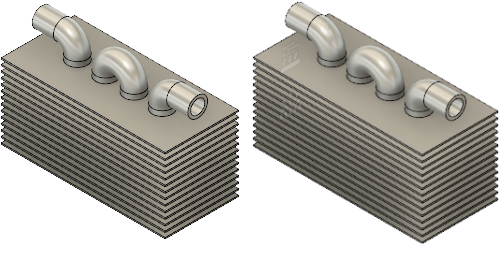

  7. 모형을 구성하는 본체 간의 접촉을 정의합니다.
    주: 기본 설정을 사용하고 있으므로 접촉을 정의하지 않고 분석을 실행할 수 있으며 시뮬레이션에서 자동으로 계산됩니다.
    1. 자동 접촉 아이콘 (시뮬레이션 작업공간 > 설정 탭 > 접촉 패널 > 자동 접촉)을 클릭하여 자동 접촉 대화상자를 엽니다.
    2. 생성을 클릭하여 명령을 수락하고 대화상자를 닫습니다.
      부품이 모두 일치하므로 기본 공차가 허용됩니다.
    3. 브라우저에서 파이프 옆에 있는 표시 아이콘을 클릭하여 표시합니다.
    4. ViewCube 위의 viewcube 홈 아이콘 뷰를 클릭하여 모형을 원래 크기 및 방향으로 되돌립니다.
