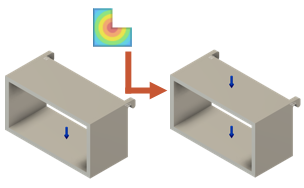

학습 복제 명령을 사용하면 여러 학습을 신속하게 작성한 다음 수정하여 다른 분석 조건을 시뮬레이션할 수 있습니다.
학습 복제 명령은 동일한 시뮬레이션 모형에 대해 원래 학습과 동일한 학습 설정을 사용하여 새 학습을 즉시 작성합니다. 시간을 절약하려면 첫 번째 학습을 완전히 설정한 다음 복제하고 복제된 학습을 변경합니다(예: 다른 하중). 그런 다음 새 학습의 결과를 원래 학습의 결과와 비교할 수 있습니다.
브라우저에서 학습을 마우스 오른쪽 버튼으로 클릭하고 상황에 맞는 메뉴에서 학습 복제 학습 복제를 선택하여 명령에 액세스합니다.
복제 학습 예제
