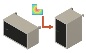

학습 복사 명령을 사용하면 한 구성의 시뮬레이션 모형에서 다른 구성의 시뮬레이션 모형으로 학습을 복사할 수 있습니다. 이 명령은 학습 및 모든 해당 설정을 대상 시뮬레이션 모형에 복사합니다.
시뮬레이션 설정 도구막대의 학습 패널에서 학습 복사 학습 복사 아이콘을 선택하여 명령에 액세스합니다.
중요: 디자인 작업공간에서 구성된 디자인에 적어도 두 개의 구성을 작성한 경우 학습 복사 명령을 시뮬레이션 작업공간에서 사용할 수 있습니다.
학습 복사 예
