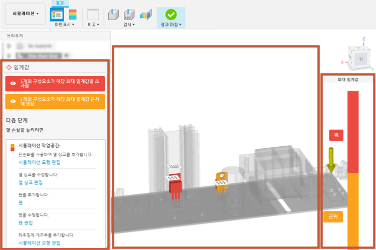

이러한 시뮬레이션 학습을 위한 그래픽 창에는 세 가지 주요 구성요소가 있습니다.
결과에 대한 해석을 제공하고 결과를 개선하기 위해 수행할 수 있는 다음 단계를 나열하는 결과 브라우저
캔버스에서 선택한 결과 변수를 표시하는 모형의 3D 체적 그래픽 화면표시
구성요소를 고스트로 클릭하여 특정 영역에 초점을 맞출 수 있는 대화식 범례.
