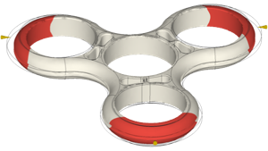

결과 이름 | 예 | 표시 내용 | 액세스 |
채우기 | ![]() |
정의된 학습 설정에서 중공이 잘 채워지는 정도입니다. | 결과 도구막대의 안내 결과 명령 |

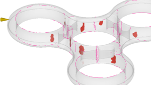

시각적 결함 | ![]() |
부품에 싱크 표식과 용접 선이 있을 가능성. 이러한 가능성은 부품의 모양 및 구조적 무결성에 영향을 미칠 수 있습니다. 미적 면을 정의한 경우 이 결과를 통해 모든 면과 미적 면을 구분할 수 있습니다. | 결과 도구막대의 안내 결과 명령 |

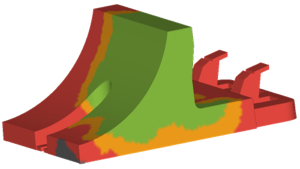

뒤틀림 | ![]() |
부품이 뒤틀릴 수 있는 정도와 뒤틀림이 발생할 가능성이 높은 위치. 범례에서 슬라이더를 사용하여 디자인 사양에 맞게 뒤틀림 공차를 조정할 수 있습니다. | 결과 도구막대의 안내 결과 명령 |
