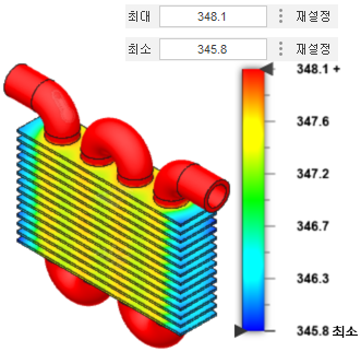

최소/최대 범례 명령을 사용하면 범례에 표시된 값의 범위를 변경할 수 있으므로 문제 영역에 초점을 맞추거나 부품이 사양을 벗어날 수 있는 위치를 식별할 수 있습니다.
최소/최대 범례는 다음을 제외하고 표준(기존) 뷰어에 표시되는 결과에 사용할 수 있습니다
온라인 뷰어를 사용하는 학습(정적 응력, 열, 열 응력, 사출 성형 및 전자 제품 냉각)에는 최소/최대 범례가 없습니다. 이러한 학습에는 범례 임계값을 사용하여 표시 범위를 조정합니다. 임계값 슬라이더를 변경하여 특정 값 범위에 초점을 맞출 수 있지만 결과에서 가장 낮은 실제 값 아래 또는 가장 높은 실제 값 위로 이동할 수는 없습니다.

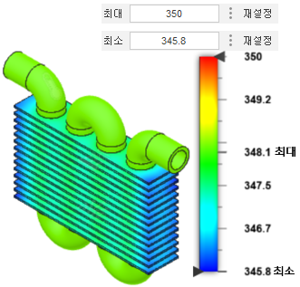

예를 들어 범례 최대값을 줄이면 모형의 큰 비율이 빨간색으로 바뀝니다. 이런 식으로 최대 범례를 모형 사양의 상한값으로 설정하면 모형이 사양 한계에 가까워지는 위치가 명확해집니다.
