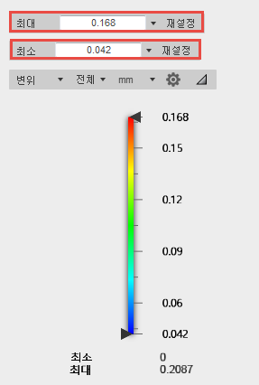

최소/최대 범례를 변경하려면
범례의 최소최대를 수정하여 모형의 색상을 변경할 수 있습니다.
  1. 최소/최대 범례 아이콘 (시뮬레이션 작업공간 > 결과 탭 > 결과 도구 패널 > 최소/최대 범례)을 클릭하여 최소/최대 대화상자를 엽니다.
  2. 원하는 최대값 및 최소값을 지정합니다.
  3. 값을 기본 상태로 재설정하려면 재설정을 클릭합니다.
    최소/최대 범례 항목 대화상자 예
