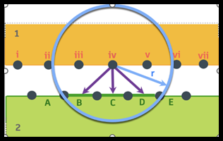

그림 1. 최대 활성화 거리, r
노드 iv와 요소(B), (C) 및 (D) 간의 접촉을 인식하려는 경우를 가정해 보겠습니다. 이 경우 최대 활성화 거리는 'r'입니다. 이 거리 'r'은 기본 면의 '노드 iv'에서 보조 면의 주변 요소 (B), (C) 및 (D)에 대한 노드까지의 측정값입니다.

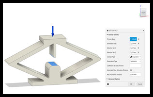

그림 2 최대 활성화 거리 값은 오차 범위를 수용하기 위해 10mm 간격보다 약 1.1에서 1.2배 더 큰 값으로 설정되어 있습니다.

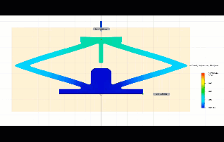

그림 3 변형되지 않은 모형

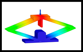

그림 4. 최대 활성화 거리가 지정되어 있으므로 침투가 발생하지 않습니다.

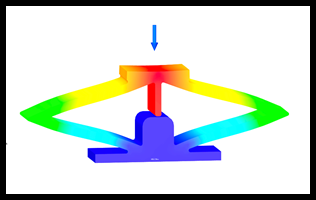

그림 5. 최대 활성화 거리가 지정되지 않아 침투가 발생하는 모습을 보여주는 애니메이션.
