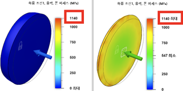

비교 모드에서 범례 최소/최대 동기화
기본적으로 범례는 표준 뷰어를 사용하는 결과에 대해 동기화되지 않지만 온라인 뷰어를 사용하는 결과에 대해 기본적으로 동기화됩니다.
카메라 동기화
범례 최소/최대값을 동기화하려면
비교 탭에서 최소-최대 동기화 아이콘 동기화 > 최소/최대 범례 동기화를 선택합니다.
주: 아이콘 배경이 파란색이면 범례 축척이 동기화됩니다.
범례 최소/최대값의 동기화를 취소하려면
주: 아이콘 배경이 리본의 나머지 부분과 일치하면 범례 축척이 동기화되지 않습니다.
