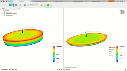

비교 모드의 동기화 도구를 사용하면 활성 창에서 수행한 작업을 다른 모든 창의 결과와 동기화할 수 있습니다.
주: 표준 결과 뷰어를 사용하는 학습에 대한 명령 이름입니다. 표준 결과 뷰어를 사용하는 학습 유형의 경우 이 명령은 기본적으로 비활성화되어 있습니다.
- 최소값/최대값 동기화 |
최소값/최대값 동기화는 모든 창에서 범례 범위를 동기화하므로 결과를 보다 효과적으로 비교할 수 있습니다. 유형이 동일한 다른 학습의 동일한 결과를 비교하고 범례 범위가 동일한지 확인하려는 경우 범례 최소값 및 최대값을 동기화하는 것이 효과적일 수 있습니다.
주: 온라인 결과 뷰어를 사용하는 학습에 대한 명령 이름입니다. 온라인 결과 뷰어를 사용하는 학습 유형의 경우 이 명령은 기본적으로 활성화되어 있습니다.
- 범례 동기화 |
범례 최소값 및 최대값을 동기화하는 것 외에도 온라인 뷰어를 사용하는 결과의 경우 범례 동기화는 결과 설정도 동기화합니다.
주: 범례 동기화를 적용하려면 동일한 학습 유형의 동일한 결과 유형을 비교해야 합니다.
범례 동기화는 기본적으로 활성화되어 있으므로 다른 유형 또는 다른 학습 유형의 결과로 전환하면 정보 아이콘이 더 이상 동일한 결과 유형을 표시하지 않는 비활성 창에 나타납니다.
- 범례를 동기화할 수 없음 |
이 정보 아이콘을 제거하려면 다음 중 하나를 수행합니다.
