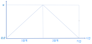

예를 들어 분석에서 규정된 값까지 모형에 하중을 적용한 다음, 다시 0으로 하중을 제거할 수 있습니다. 이 시뮬레이션은 두 단계를 사용합니다.
2단계 이벤트 시뮬레이션
그림 1: 선형으로 증가/감소되는 하중/하중 제거 문제
