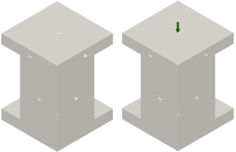

규정된 변환 구속조건을 적용하기 전 모형(왼쪽) 및 규정된 변환 구속조건을 적용한 모형(오른쪽).

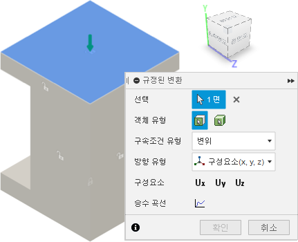

상단 플레이트의 상단 면을 규정된 변환을 적용할 위치로 정의합니다.
주: Fusion에서 규정된 변환은 객체의 위치를 제어하기 때문에 하중이 아니라 구속조건으로 간주됩니다. 이 변환은 부품을 함께 밀어냅니다.
(시뮬레이션 작업공간 > 설정 탭 > 구속조건 패널 > 규정된 변환)을 클릭하여 규정된 변환 대화상자를 엽니다.
객체 유형이
면으로 설정되어 있는지 확인합니다.
구속조건 유형이 변위로 설정되어 있는지 확인합니다.
상단 플레이트의 상단 면을 클릭하여 선택으로 식별합니다.

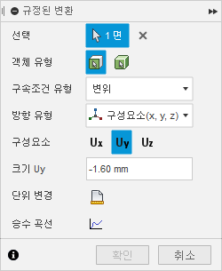

상단 플레이트의 상단 면에 -Y 방향으로 1.6mm의 규정된 변환을 적용합니다.
방향 유형이 구성요소(x, y, z)로 설정되어 있는지 확인합니다.
Uy 구성요소를 클릭하여 선택합니다.
크기 Uy 필드에 값 -1.60mm를 입력합니다.

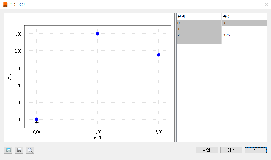

아래 이미지에 표시된 값을 사용하여 규정된 변환을 제어하는 승수 곡선을 정의합니다.
규정된 변환 대화상자에서
승수 곡선을 클릭합니다.
1단계와 연관된 승수 열에 1을 입력하고, 아래 행의 승수 열에 0.75를 입력합니다. 단계는 자동으로 증분됩니다.
주: 이 곡선은 첫 번째 단계에서 전체 1.6mm 변위를 적용한 다음, 두 번째 단계에서 다시 1.2mm 뒤쪽으로 이동합니다. 시작 시 단계당 10개의 결과 간격을 정의했습니다. 즉, 2개 단계를 사용하면 20개의 결과 단계가 제공됩니다.
확인을 클릭하여 곡선을 수락합니다.

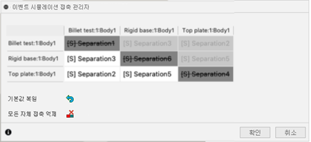

자체 접촉을 억제합니다.
이 연습에서는 자체 접촉을 수행할 계획이 없으므로 비활성화하여 해석 시간을 단축할 수 있습니다.

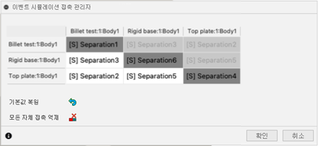

(시뮬레이션 작업공간 > 설정 탭 > 접촉 패널 > 접촉 관리)을 클릭하여 이벤트 시뮬레이션 접촉 관리자 대화상자를 엽니다.
주: 이 모형에는 3개의 바디가 있으므로 매트릭스는 3x3입니다. 관계는 대칭이므로 매트릭스의 상반부에 있는 셀은 선택할 수 없습니다.
모든 자체 접촉 억제를 클릭합니다.
자체 접촉을 나타내는 각 대각선 접촉을 통과해서 선이 그려집니다.
나머지 3개의 셀을 각각 클릭하여 캔버스에서 각 셀이 나타내는 바디를 강조 표시합니다.
확인을 클릭하여 이벤트 시뮬레이션 접촉 관리자 대화상자를 닫고 선택한 접촉 쌍을 억제합니다.
