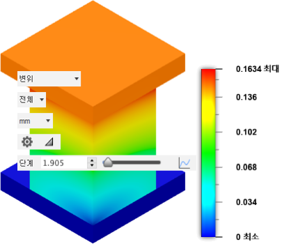

변형 및 변위 결과를 보고 빌릿이 강체 하단 플레이트로 압축될 때 어떻게 반응하는지 조사합니다.
빌릿이 압축되면 고정 기준 플레이트의 수직 모서리 쪽으로 돌출됩니다. 내부 하단 구석은 고정 기준 플레이트와 전체 모형의 주변 구리에 의해 이동되지 못합니다.

범례 막대와 연관된 결과 선택자를 사용하여 응력 결과에서 변위 결과로 변경합니다.
단계 필드 옆의 슬라이더를 끌어 변위가 이벤트 중에 어떻게 달라지는지 확인합니다.

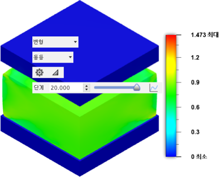

변형 결과로 전환하고 이 프로세스를 반복합니다.
변형 및 변위 결과를 애니메이트하여 이벤트 전반의 쉐이프 및 변형 변경을 확인하고 범례 범위가 애니메이션 전체에서 일관되도록 합니다.

변형 결과로 다시 전환하고
(시뮬레이션 작업공간 > 결과 탭 > 결과 도구 패널 > 최소/최대 범례)을 클릭하여 최대 및 최소 필드를 범례별로 활성화합니다.
최대 필드에 1을 입력합니다. (Enter 키를 누르지 마십시오.)
최소 필드에 0.2를 입력하고 Enter 키를 누릅니다.
