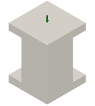

| 준 정적 이벤트 시뮬레이션 해석 전 구리 빌릿 모형 |

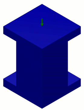

플레이트가 빌릿을 압축할 때 구리 빌릿 및 상단 플레이트의 장력 및 압축을 보여주는 구리 빌릿 모형 |
