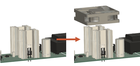

구속조건 전 및 후
팬 없는 전자 엔클로저(왼쪽)와 팬 1개(오른쪽)가 있는 전자 엔클로저

  2. 팬을 복원합니다.
    1. 캔버스 아래쪽의 단순화 타임라인에서 마지막으로 활성화된 활성 수정 사항을 마우스 오른쪽 버튼으로 클릭하여 상황에 맞는 메뉴를 엽니다.
    2. 상황에 맞는 메뉴에서 아래로 스크롤하여 피쳐 억제를 선택하여 팬을 복원합니다.
    3. 단순화 도구막대에서 단순화 마침 아이콘(단순화 > 마침)을 클릭하여 설정 탭으로 돌아갑니다.

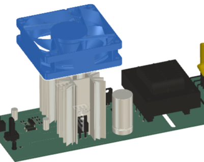

  4. 팬에 구성요소 이상화를 적용하여 솔루션 정확도를 유지하면서 분석 시간을 단축하고, 공기 주입을 엔클로저로 푸시하기 위해 유량을 41CFM으로 설정합니다.

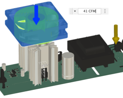

    1. 설정 도구막대의 냉각 패널에서 팬 아이콘 을 선택하여 대화상자를 엽니다.
    2. 캔버스에서 팬을 선택하고 파란색으로 강조 표시되는지 확인합니다.
      팬 선택
    3. 대화상자에서 1개 바디가 선택되어 있는지 확인한 다음 유량41 CFM으로 설정합니다.
      팬 선택
    4. 확인을 클릭하여 변경 사항을 수용하고 대화상자를 닫습니다.

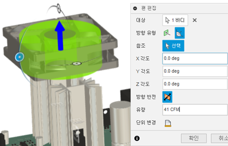

    4. 브라우저에서 팬과 연관된 편집 아이콘 편집을 클릭하여 팬 편집 대화상자를 엽니다.
      팬 편집
    5. 대화상자에서 방향 반전을 클릭하여 흐름 방향을 반전합니다.
      방향 반전
    6. 확인을 클릭하여 변경 사항을 수용하고 대화상자를 닫습니다.
