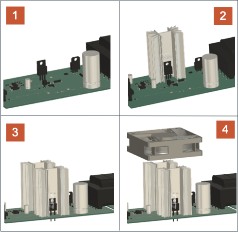

이 튜토리얼에서는 전자 제품 냉각 분석을 사용하여 각각 다른 수정 사항이 있는 여러 시뮬레이션 모형을 비교하여 열 싱크 및 팬을 사용하여 전원 공급 장치 엔클로저의 구성요소 온도를 줄일 수 있는 방법을 확인합니다.
모형이 전자 작업공간에서 작성되었으며 이 작업공간에서 지정된 재질은 시뮬레이션 작업공간의 모형 구성요소에 자동으로 적용됩니다. 간단히 설명하기 위해 모형에는 이미 열 싱크 2개와 하나의 팬이 제거되어 있습니다.
이 튜토리얼에서는 다음을 수행합니다.
새 전자 제품 냉각 학습을 만들고 열 싱크 없이 해당 매개변수 정의
시뮬레이션 모형 복제 및 열 싱크 하나 복구
새 시뮬레이션 모형을 복제하고 두 번째 조절기 및 열 싱크를 복원합니다.
최신 시뮬레이션 모형을 복제하고 팬을 복원하여 두 개의 학습을 작성하여 엔클로저로 공기를 넣을지 또는 엔클로저 밖으로 끌어올지를 평가합니다.
결과를 비교합니다.
전원 공급 장치 보드 및 엔클로저(1개 포함). 열 싱크 없음, 2. 열 싱크 1개, 3 열 싱크 2개, 4 열 싱크 2개와 팬 1개.
