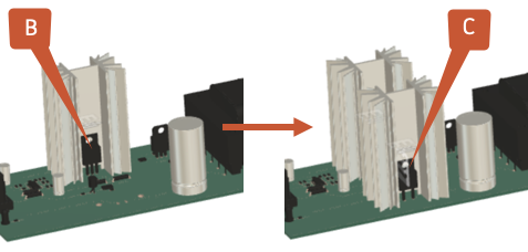

열 싱크 1개와 열 싱크 2개가 있는 전자 보드(오른쪽).

조절기 C 및 해당 열 싱크를 복원합니다.
- 캔버스 아래쪽의 단순화 타임라인에서 마지막으로 활성화된 활성 수정 사항을 마우스 오른쪽 버튼으로 클릭하여 상황에 맞는 메뉴를 엽니다.
- 상황에 맞는 메뉴에서 아래로 스크롤하여 피쳐 억제를 선택하여 조절기 C를 복원합니다.
- 가장 오른쪽에 있는 다음 활성 수정으로 프로세스를 반복하여 조절기 C의 열 싱크를 복원합니다.

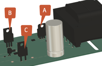

전압 조정기 C에 23.0W의 *내부 열 * 부하를 적용합니다.
- 설정 탭 도구막대에서
(하중 > 열 하중)을 선택하여 열 하중 대화상자를 엽니다.
- 열 하중 대화상자에서 유형을
내부 열로 설정합니다.
- 캔버스에서 이미지에 표시된 조절기 C를 선택한 다음 열 하중 대화상자에서 1바디가 선택되었는지 확인합니다.
- 열 하중 대화상자에서 열 하중을 23W로 설정합니다.
- 확인을 선택하여 명령을 승인하고 열 부하 대화상자를 닫습니다.

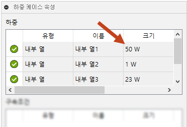

조절기 B의 전력을 27W로 줄입니다.
설정 탭 도구막대에서
(관리 > 케이스 속성 로드)을 선택하여 하중 케이스 속성 대화상자를 엽니다.
하중 케이스 속성 대화상자에서 크기 50W가 있는 행을 두 번 클릭하여 열 하중 편집 대화상자를 엽니다.
열 하중 편집 대화상자에서 열 하중을 50W에서 27W로 변경하고 키보드에서 Enter 키를 누릅니다.
하중 케이스 속성 대화상자에서 변경 사항이 올바른지 확인한 다음 닫기를 클릭하여 대화상자를 닫습니다.
