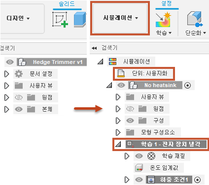

*모형을 처음 가져올 때의 브라우저(왼쪽). 새 전자 제품 냉각 학습을 만든 후 브라우저(오른쪽) *.

  4. 전자 제품 냉각 학습을 만들고 50W no fan으로 이름을 지정합니다.
    1. 도구막대의 왼쪽 상단에 있는 작업공간 변경 드롭다운 메뉴를 클릭하고 시뮬레이션을 선택합니다.
      시뮬레이션 작업공간
    2. 새 학습 대화상자에서 전자 제품 냉각 학습전자 제품 냉각을 선택합니다.
    3. 학습 만들기를 클릭하여 학습을 만들고 대화상자를 닫으십시오.
    4. 시뮬레이션 작업공간의 브라우저에서 학습 1 - 전자 제품 냉각을 클릭하여 편집 모드를 활성화하고 학습 이름을 50W no fan으로 바꿉니다.

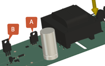

  6. 신호 변압기에 가장 가까운 전압 조절기(A)에 1.0W내부 열 부하를 적용하고, 변압기에서 더 멀리 있는 두 번째 조절기(B)에 50.0W를 적용합니다.
    중력 방향
    1. 설정 탭 도구막대에서 열 하중 아이콘(하중 > 열 하중)을 선택하여 열 하중 대화상자를 엽니다.
    2. 열 하중 대화상자에서 유형내부 열 아이콘 내부 열로 설정합니다.
    3. 캔버스에서 이미지에 표시된 조절기 A를 선택한 다음 열 하중 대화상자에서 1바디가 선택되었는지 확인합니다.
    4. 열 하중 대화상자에서 열 하중1W로 설정합니다.
    5. 확인을 선택하여 명령을 승인하고 열 부하 대화상자를 닫습니다.
    6. 단계를 반복하되, 캔버스에서 조절기 B를 선택하고 열 하중 대화상자에서 열 하중50W로 설정합니다.

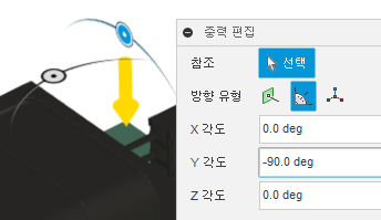

  8. 중력이 적용되는 방향을 -Z 방향으로 변경합니다.
    1. 설정 도구막대에서 중력 아이콘(환경 > 중력 편집)을 클릭하여 중력 편집 대화상자를 엽니다.
    2. 중력 편집 대화상자에서 방향 유형각도(증분)로 변경합니다.
      중력 방향
    3. 캔버스에서 조작기를 사용하여 Y 각도-90.0도가 될 때까지 중력 방향을 회전합니다.
      중력 방향
    4. 확인을 클릭하여 변경 사항을 적용하고 대화상자를 닫습니다.
