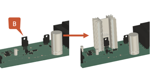

이 작업에서는 조절기 B의 싱크를 사용하여 열 싱크로 인해 구성 요소의 온도가 최대 온도 임계값 130°C 아래로 감소할 수 있는지 확인합니다. 싱크는 이미 모델링되었지만 제거되었습니다.
사용자는 다음 작업을 수행했습니다.
열 싱크가 없고(왼쪽) 조절기 B에 열 싱크가 있는 전자 보드(오른쪽).

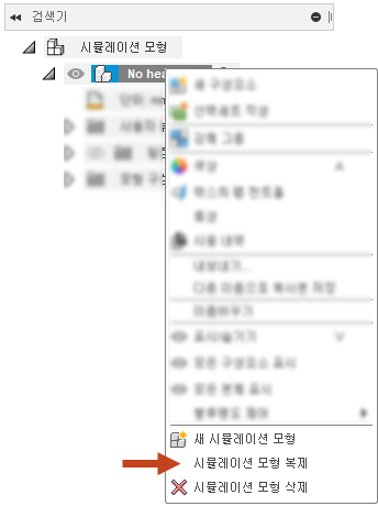

단순화 환경의 브라우저에서 열 싱크 없음 시뮬레이션 모형을 마우스 오른쪽 버튼으로 클릭하여 상황에 맞는 메뉴를 엽니다.
상황에 맞는 메뉴에서 맨 아래로 스크롤하고 시뮬레이션 모형 복제를 선택하여 시뮬레이션 모형 복제 대화상자를 엽니다.
시뮬레이션 모형 복제 대화상자에서 학습 1 - 전자 제품 냉각이 선택되어 있는지 확인한 다음 확인을 클릭하여 복제를 만드십시오.
