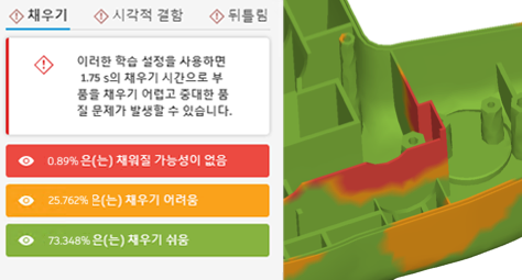

  1. 안내 결과 채우기 탭을 사용하여 부품이 얼마나 쉽게 채워질 수 있는지와 문제가 있을 수 있는 위치를 확인합니다.
    1. 결과 탭에서 안내 결과 아이콘(화면표시 패널 > 안내 결과)을 클릭하여 안내 결과를 엽니다.
    2. 채우기 탭에서 채우기 요약을 검토하고 모형의 0.089%가 현재 모형 디자인 및 설정 조건으로 채워질 가능성이 거의 없음을 확인합니다.
    3. 모형을 회전하여 채워질 가능성이 없는 리브가 있는지 확인합니다.
      주: 안내 결과가 데이터를 해석한다는 점을 제외하면 안내 결과 채우기 결과는 표준 채우기 신뢰도 결과와 동일합니다.
      안내 결과 채우기 탭

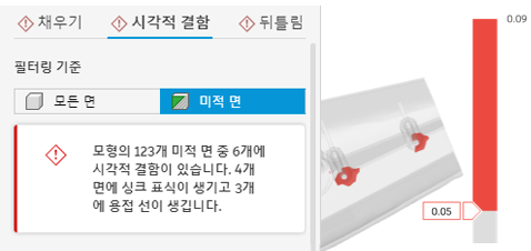

  2. 안내 결과 시각적 결함 탭을 사용하여 싱크 표식 깊이가 0.05mm의 디자인 공차를 충족하는지 여부를 확인합니다.
    1. 결과 탭의 안내 결과 아이콘 안내 결과에서 시각적 결함 탭을 선택합니다.
    2. 시각적 결함 탭에서 0.05mm에 도달할 때까지 범례의 공차 슬라이더를 이동합니다.

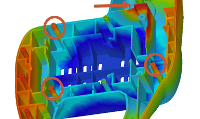

    3. 모형을 회전하여 싱크 표식 깊이가 디자인 사양을 초과하는 5개의 영역이 있는지 확인합니다.
      주: 안내 결과가 데이터를 해석한다는 점을 제외하면 안내 결과 시각적 결함 결과는 표준 싱크 표식 결과 및 용접 선 결과와 동일합니다. 안내 결과에서 동일한 모형 위에 겹쳐진 두 결과를 보거나 표시 아이콘 표시 아이콘을 클릭하여 하나 이상의 다른 결과를 숨길 수 있습니다.
      안내 결과 결함 탭

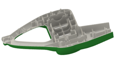

    3. 아래쪽이 사용자를 향하도록 모형을 회전합니다.
      오른쪽 뷰

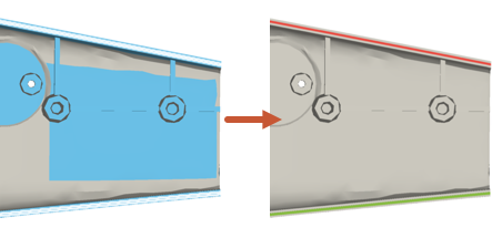

    4. 캔버스에서 파란색 림이 모두 흰색으로 바뀔 때까지 마우스를 가져간 다음, 클릭하여 선택합니다.
      주: 선택할 수 있는 모든 플랫 면이 파란색으로 강조 표시됩니다.
    5. 평평함 대화상자에서 평평함 평면 표시를 선택취소하여 결과를 보다 명확하게 표시합니다.
      평평함이 선택됨

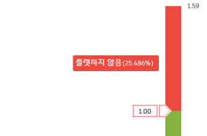

    6. 범례의 공차 슬라이더를 1mm 이동합니다.
      평평함 공차
      림의 25% 이상이 이제 빨간색으로 표시되어 25% 이상이 평면 이탈 디자인 공차를 초과하며 조립품의 두 부품을 연결하기가 어려울 수 있음을 나타냅니다.

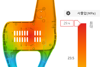

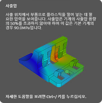

  5. 사출압을 확인하여 평균(기본값) 사출기의 사출압 용량이 사출기 사출압 용량의 50%를 초과하지 않는지 확인합니다.
    1. 결과 브라우저에서 사출압 결과 위에 마우스를 놓아 툴팁을 읽습니다.
      사출압 툴팁
      평균 기계의 사출압 용량은 90.0MPa입니다. 기계의 용량을 알고 있는 경우 대신 해당 용량을 사용할 수 있습니다.
    2. 툴팁을 읽은 후 사출압 결과를 선택합니다.
      사출압 결과
      최대 사출압은 기계 사출압 용량보다 50% 더 낮은 29MPa입니다.
