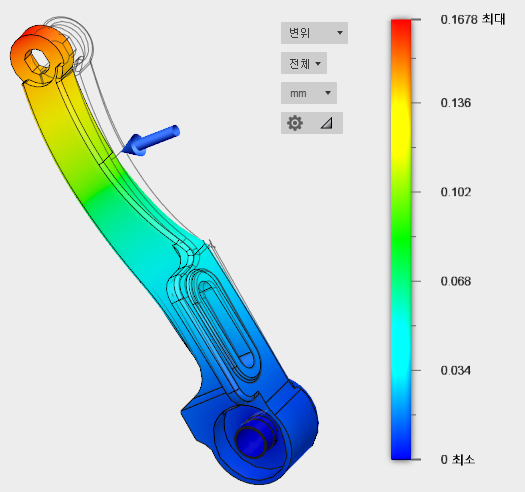

이러한 시뮬레이션 학습을 위한 그래픽 창에는 두 가지 주요 구성요소가 있습니다.
캔버스에서 선택한 결과 변수를 표시하는 모형의 3D 체적 그래픽 화면표시
범례에 포함된 항목:
결과를 변경하는 결과 선택 드롭다운 메뉴. 일부 결과에는 방향 또는 특정 유형의 결과 변수를 지정하는 두 번째 드롭다운 메뉴가 있습니다.
단위를 선택하기 위한 단위 드롭다운 메뉴.
범례 뷰를 사용자화하기 위한 범례 옵션
