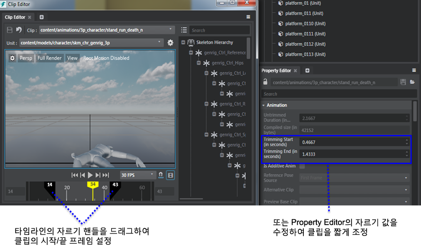

Animation Clip Editor에서 애니메이션 클립을 잘라 애니메이션 프레임 길이를 편집할 수 있습니다.
애니메이션을 자르는 방법
  1. 다음 중 하나를 수행합니다.
    • 애니메이션 Clip Editor 타임라인에서 자르기 핸들을 드래그하여 클립의 새 시작/끝 프레임을 설정합니다.
    • Property Editor에서 Trimming StartTrimming End 값을 수정합니다.
  2. 애니메이션 클립을 저장합니다.
  3. 이제 Asset Preview에서 잘린 클립이 재생됩니다. 애니메이션 Clip Editor에는 전체 길이의 애니메이션이 포함되어 있으므로 클립을 복원하거나 원하는 대로 다시 자를 수 있습니다.
