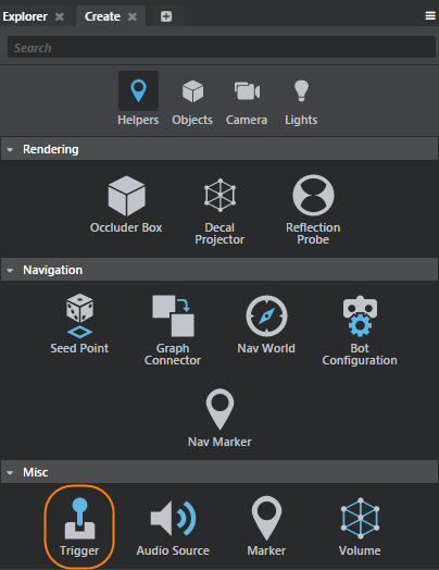

  1. Create 창을 엽니다(Window > Create).
  2. Create Window에서 Helpers 탭을 선택한 다음 Misc 범주에서 Trigger를 선택합니다.
  3. Level Viewport에서 드래그하여 트리거의 폭과 길이를 설정합니다.
  4. 마우스에서 손을 떼서 기준을 커밋합니다.
  5. 위나 아래로 드래그하여 높이를 설정합니다.
