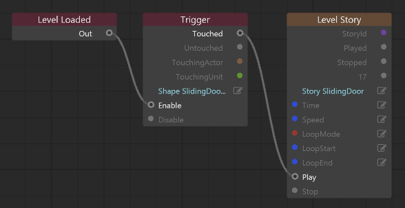

Event > Level Loaded Out을 Event > Trigger Enable에 연결한 다음 Event > Trigger Touched를 Level > Level Story Play에 연결합니다.
흐름 그래프는 다음과 같이 표시될 것입니다.
