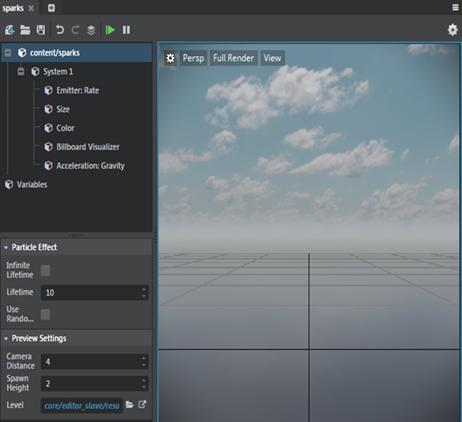

Particle Editor 도구(Window > Particle Editor)를 사용하여 새 입자를 생성하고 수정하며 도구 내 뷰포트에서 효과를 미리볼 수 있습니다. 여러 개의 입자를 동시에 열어 수정할 수 있으며 수행한 작업에 대한 History
가 표시됩니다. 또한 Respawn
및 Pause/Resume
아이콘을 사용하여 입자 효과 다시 생성 및 입자 효과 미리보기 일시 중지/다시 시작을 수행할 수 있습니다.
Particle Editor를 시작하려면 Window > Particle Editor를 선택합니다.
수정할 준비가 된 제목 없는 기본 입자 효과와 함께 Particle Editor가 열립니다.Save
를 클릭하여 이름을 할당하고 프로젝트의 원하는 위치에 효과를 저장합니다.
이렇게 하면 입자 효과 시스템과 관련 입자 재질이 모두 생성됩니다.

입자 효과 자산을 선택하고 두 번 클릭하거나 Property Editor에서 Open in Editor를 클릭합니다. 입자 효과 자산이 Particle Editor에서 실행됩니다.
입자로 작업하는 기본 방식은 입자 시스템의 특성을 수정하는 것입니다. 입자 시스템은 간단한 명령 그룹으로, 각 입자를 탄생부터 죽음까지 안내해주는 역할을 합니다.
기본 입자 시스템은 System 1이라고 하며, 어떤 시스템에서든 제어기를 추가하고 제거하여 입자 효과를 사용자 정의할 수 있습니다. 각 입자 효과가 여러 시스템을 가질 수 있고, 각 시스템이 여러 제어기를 가질 수 있습니다.

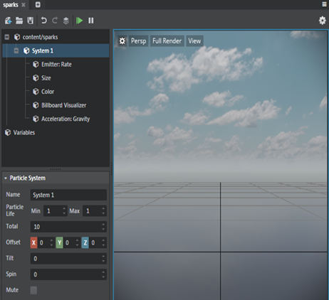

입자 시스템 특성이 Particle Editor에 표시됩니다.
System 1을 선택합니다.
System 1을 선택하면 이 입자 시스템의 전반적인 특성이 표시됩니다.
기본 시스템 특성에서 시스템 이름을 편집하고, 입자 수명(최소값/최대값)을 시간(초)으로 설정하거나 Offset, Tilt 및 Spin 특성을 사용하여 생성 위치를 제어할 수 있습니다.
System 1의 구성요소를 참조하십시오.
기본적으로 이 시스템에는 Emitter:Rate, Size, Color, Velocity:Box 및 Billboard Visualizer 구성요소가 포함됩니다. Billboard Visualizer는 입자 효과를 위해 생성한 사용자 정의 입자 재질을 사용합니다. 이 재질을 선택한 재질 그래프(Particle Base 셰이더 노드 포함)로 바꿉니다.
참고: Billboard Visualizer 구성요소를 삭제하면 입자 효과가 표시되지 않습니다. 렌더링되지 않는 입자 시스템을 사용하여 다른 입자 시스템의 트레일 스포너 역할을 할 수 있습니다.
각 구성요소를 선택하여 편집할 수 있는 특성을 확인합니다.
