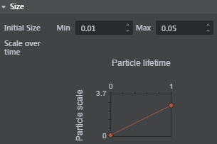

Size 구성요소를 선택하고 Initial Size 특성에서 Min 값을 0.01로, Max 값을 0.05로 변경합니다.
수명 시간 그래프에서 입자 배율을 0에서 1로 이동하며 조절합니다.
팁: Property Editor의 폭을 늘리면 특성 그래프를 더 자세히 볼 수 있습니다.

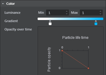

Color 구성요소를 선택합니다.
Color Gradient 아래의 작은 흰색 정사각형을 클릭한 다음 Color Picker에서 연한 파란색을 선택하고 Ok를 클릭합니다.
현재 파란색 정사각형의 왼쪽을 클릭해 그라데이션 바에 또 다른 색상을 추가하고, 이 정사각형은 흰색으로 유지합니다.
연한 파란색 정사각형을 오른쪽으로 밉니다.
팁: 색상을 제거하려면 정사각형을 마우스 오른쪽 버튼으로 클릭하십시오.

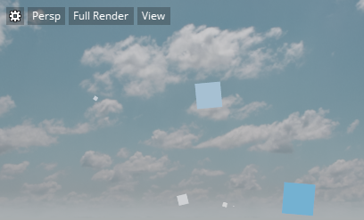

마지막으로 불꽃이 시간에 따라 페이드 아웃되도록 만들겠습니다.
종료 시간 포인트를 0으로 드래그하여 Particle Opacity를 조절합니다.
입자가 Asset Preview에서 다음과 같이 보이게 됩니다.

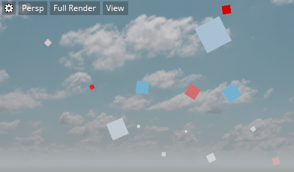

System 2의 색상을 연한 파란색에서 빨간색으로 변경합니다.
이제 입자가 뷰포트에서 다음과 같이 보이게 됩니다.
