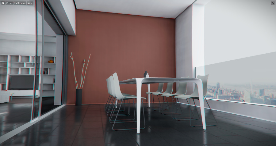

사실성과 품질
매년 새로운 실시간 렌더링 알고리즘과 더욱 강력한 GPU가 출시되고 있지만 실시간 렌더링으로는 여전히 라이트 사전 계산만큼 미묘한 조명 효과를 만들어내지 못합니다. 예를 들어, 조명 베이킹을 통해 수준에 도입할 수 있는 조명 효과에는 다음이 포함됩니다.
