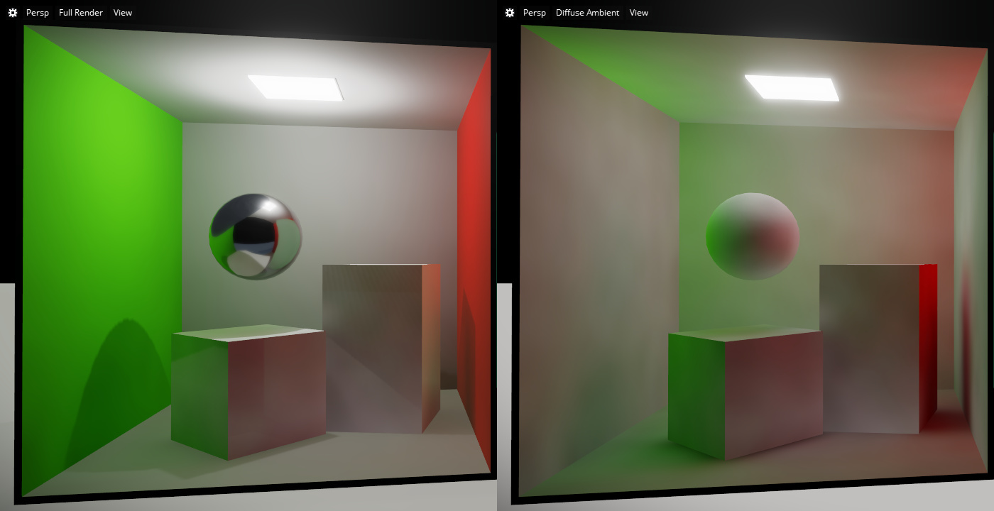

Stingray 편집기 뷰포트는 장면의 오브젝트에 적용하는 분산 조명을 표시해주는 시각화 모드를 제공합니다. 이 모드를 사용하여 각 오브젝트의 라이트 맵에 베이킹된 조명이 오브젝트에 텍스처로 투영된 모습을 볼 수 있습니다.
예를 들어, 아래의 왼쪽 이미지는 완전히 렌더링된 장면을 보여줍니다. 오른쪽 이미지는 라이트 맵에 저장된 간접 조명만 보여주는데, 녹색 및 빨간색 색상이 측면 벽에서부터 장면의 다른 부분들을 비추는 간접 라이트 쪽으로 번져 나가는 모습을 분명히 볼 수 있습니다. (색상 번짐은 오버헤드 라이트의 직접 조명, 그리고 표시되지는 않지만 상자 가운데에 있는 반사 프로브에서 비춰지는 거울 반사로 인해 전체 렌더싱 시 보다 미묘하게 나타납니다.)
