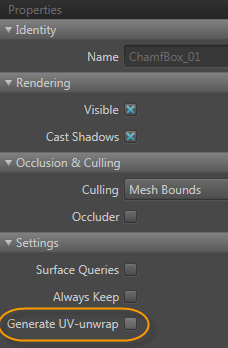

Stingray에 아직 메시에 대한 UV가 없는 유닛이 있다면 Unit Editor에서 Stingray로 하여금 UV 세트를 자동으로 생성하도록 할 수 있습니다. 이렇게 하면 UV 세트가 아직 최적화되지 않았다고 해도 어떠한 메시든 그 조명을 베이킹할 수 있습니다.
Stingray에서 UV를 자동으로 생성하는 방법:
오브젝트의 두 번째 UV 세트가 비어 있는지 확인합니다.
Asset Browser에서 유닛을 두 번 클릭하여 Unit Editor를 엽니다.
Unit Editor 왼쪽의 트리 뷰에서 래핑 해제할 메시를 선택합니다.
Properties 패널에서 Generate UV-unwrap 옵션을 선택합니다.
유닛을 저장합니다.

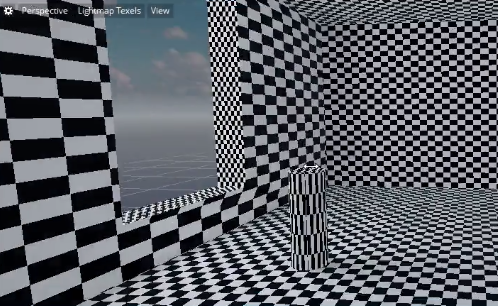

UV 래핑 해제 결과가 좋지 않으면 베이킹된 라이트 맵으로 오브젝트를 렌더링할 때 아티팩트가 발생할 수 있습니다. 조명을 한 번 이상 베이킹하고 나면 Level Viewport에서 래핑 해제 품질을 조사할 수 있습니다.
Level Viewport가 라이트 맵 텍셀 보기 모드로 전환됩니다. 이 모드는 UV 래핑 해제 결과를 볼 수 있도록 모든 오브젝트에 체커판 무늬를 표시해줍니다.
체커판 무늬를 주의 깊게 검사하면서 이음새, 중첩 또는 기타 UV 문제를 나타내는 왜곡을 찾아봅니다.
