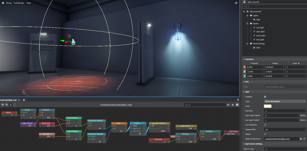

재질을 장면의 라이트에 적용하여 재질의 셰이더 그래프에서 작업할 때 그 효과가 보이도록 합니다. 라이트 소스를 선택한 채로 Material Resource 설정을 찾아 새 재질로 설정합니다.
선택한 소스에서 방출되는 라이트가 재질에 대해 설정한 출력 색상으로 변경되는 모습이 보여야 합니다.
Shader Graph Editor로 돌아가 라이트 재질의 셰이더 그래프를 원하는 대로 설정하여 라이트가 방출하는 출력 색상이 생성되도록 합니다.
예를 들어, 다음 그래프는 스포트라이트나 전방향 라이트가 색이 있는 텍스처를 방사하게 합니다. 이 경우에는 벽돌 패턴이며, 이 패턴은 Property Editor에서 재질의 특성으로서 설정할 수 있습니다.
