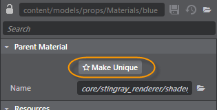

  1. Asset Browser에서 기존 재질을 찾아 선택하거나 새 재질을 생성합니다.
  2. Property Editor에서 Make Unique를 클릭합니다.
    이렇게 하면 고유한 셰이더 그래프를 가지는 새로운 상위 재질이 생성됩니다.
