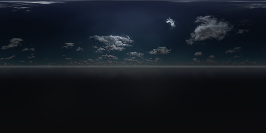

텍스처는 스카이돔 구 내부에 매핑됩니다. 그러므로 직사각형 텍스처에 구형 좌표가 투영되는 형태여야 합니다.
Stingray는 이미지가 equirectangular projection을 사용할 것으로 예상합니다.
이미지의 X축이 구를 수평으로 감싸고(경도), 이미지의 Y축이 구를 위아래로 가로지릅니다(위도).
Y축의 중앙이 적도가 되고, 이 선을 따라서 이미지가 왜곡 없는 스카이돔으로 보입니다.
이미지의 맨 위와 아래가 스카이돔의 맨 위와 아래 극을 나타냅니다. 이 극점에 접근하면 텍스처 내 픽셀의 각 수평선이 구 표면을 둘러싸는 보다 작은 원주에 맞게 압축됩니다.
기본 스카이돔 이미지를 예로 들어, 이미지 맨 위쪽에서 구름이 어떻게 늘어나는지 살펴보십시오. 스카이돔에 투영되었을 때 구름은 모여들면서 하나로 연결된 것처럼 보여집니다.
텍스처는 위의 기본 텍스처와 같이 폭이 높이의 두 배여야 합니다. 그렇지 않으면 구에 맞추기 위해서 늘어나거나 줄어듭니다.
피쳐가 스카이돔에 투영했을 때 충분히 선명해보이도록 하려면 텍스처를 매우 대용량으로 유지해야 할 가능성이 큽니다.
예를 들어, 기본 스카이돔 텍스처는 4096x2048입니다. 이 정도면 매우 대용량인 파일이 생성되지만 저해상도 이미지의 하늘에서 쉽게 볼 수 있는 아티팩트나 픽셀화는 피할 수 있습니다.

수준에 안개를 활성화한다면 장면 내 원근 효과를 높이기 위해 지평선 쪽으로 안개 색상에 혼합 기법을 사용하고 싶을 것입니다.
안개는 장면 내 오브젝트에 적용되지만 배경 스카이돔에는 적용되지 않습니다. 지평선 근처의 스카이돔 텍스처에 뚜렷하게 보이는 요소들이 포함되어 있는데 그 앞쪽의 오브젝트들은 다른 안개 색상에 가려져 있다면 그 결과는 부자연스러워 보일 수 있습니다.
예를 들어, 위에 보이는 기본 스카이돔 텍스처는 지평선에서 밝은 회색으로 흐려지는데, 이는 기본 음영처리 환경에서의 안개 색상과 일치합니다.
