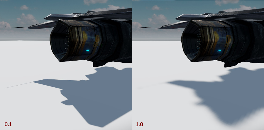

Log/Linear Blend
그림자의 가장자리 번짐을 제어합니다. 값이 낮을수록 그림자가 더 선명해지고, 값이 높을수록 그림자가 더 부드러워집니다.

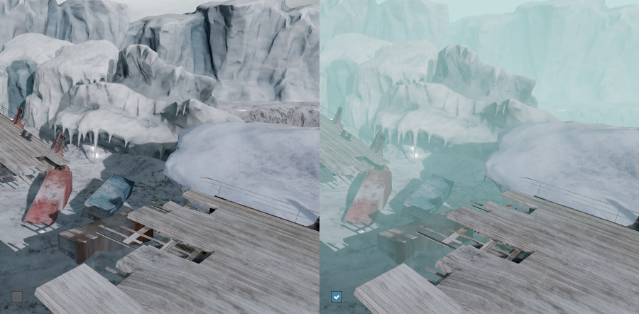

안개는 멀리 떨어진 오브젝트를 카메라에서 멀어질수록 점점 더 불투명해지는 색상 오버레이로 덮습니다. 안개를 사용하면 멀리 떨어진 오브젝트가 대기에 가려진 것처럼 보이면서 수준의 깊이감과 거리감이 향상됩니다.
Enabled
안개를 켜거나 끕니다.

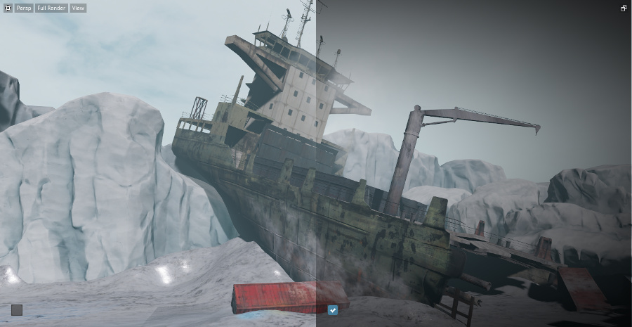

Exposure
장면의 전체 밝기를 조정합니다. 값이 낮을수록 이미지가 더 어두워지고, 값이 높을수록 이미지가 더 밝아집니다.

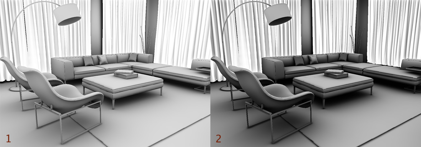

Screen Space Ambient Occlusion
화면 공간 주변 폐색은 오브젝트가 서로 가깝게 위치한 곳에 추가 그림자 레이어를 적용합니다. 이는 근처에 다른 오브젝트가 있을 때 표면에 도달하는 주변 분산 라이트의 양이 어떻게 감소하는지 그 경향을 시뮬레이트하는 것으로, 작은 틈 안쪽, 일정한 각도를 그리는 부분, 그리고 구석 부분에서 그림자가 짙어지는 경향을 나타냅니다.
화면 공간 주변 폐색은 장면 내 렌더링된 모든 오브젝트에 적용되는 후 처리 효과로, 장면 내 오브젝트의 깊이를 사용하여 어느 오브젝트들이 서로를 가릴 만큼 가까이 있는지 판단합니다. 각 모델 또는 재질 수준에서 주변 폐색을 설정할 수도 있습니다. 이렇게 하면 컨텐츠 생성 도구에서 주변 폐색 맵을 베이킹하고, 그 텍스처를 Stingray 재질의 AO Map 슬롯에 할당하면 됩니다. 물리적 기반 재질의 설정에 대한 자세한 내용은 음영처리 아래의 항목들을 참조하십시오.
Stingray Editor 뷰포트는 화면 공간 주변 폐색 설정을 미세조정할 때 유용한 시각화 모드도 제공합니다. 이 모드는 뷰포트 오버레이에서 Full Render > Lighting > SSAO를 선택하여 활성화합니다.

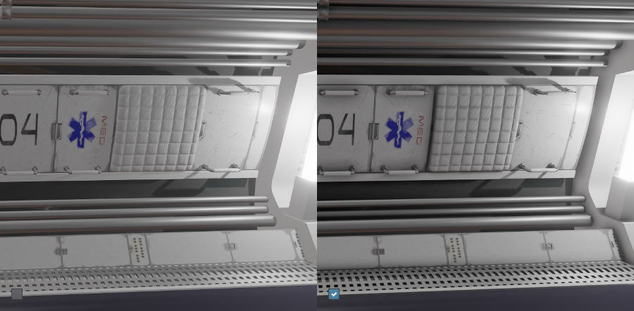

Enabled
화면 공간 주변 폐색을 켜거나 끕니다.
Half-Res
활성화하면(기본값) SSAO를 절반 해상도로 실행합니다. 감소한 해상도로 효과를 실행하면 비주얼을 희생하는 일 없이 결과를 최적화하면서 성능이 향상될 수 있습니다.

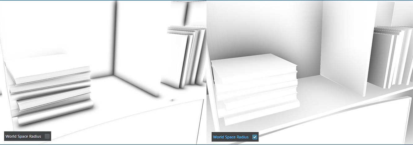

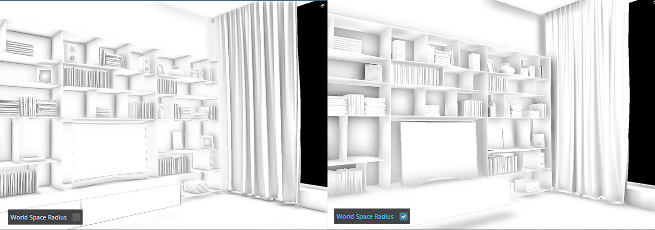

World Space Radius
활성화하면 앰비언트 폐색 반구의 반지름을 표준 단위로 계산합니다. 비활성화하면 화면 단위가 사용됩니다.
다음 예에서는 카메라를 오브젝트에 대해 줌인합니다. 화면 공간 반지름은 오브젝트에 대해 다양한 수치를 나타내지만 표준 공간 반지름은 일정하게 유지됩니다.

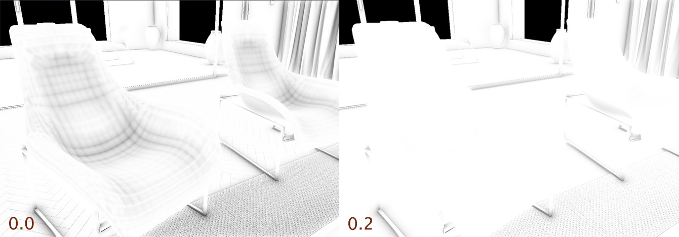

Angle Bias
Angle Bias는 장면에서 자체 폐색을 방지해 줍니다. 다음 예에서는 Angle Bias를 0.2로 증가시켜 자체 교체 문제를 해결합니다.

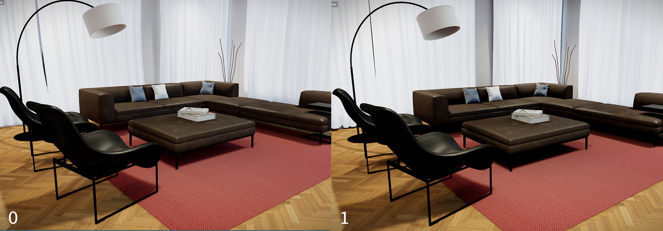

보다 예술적인 컨트롤을 제공하는 베이킹된 AO의 기여 정도를 조정합니다. 반사가 장면의 접촉 그림자를 너무 많이 제거하는 경우 이 값을 수정합니다. 다음 예에서는 Reflection Occlusion Falloff가 증가되었고, AO 시각화 모드를 사용하여 결과를 표현하고 있습니다.

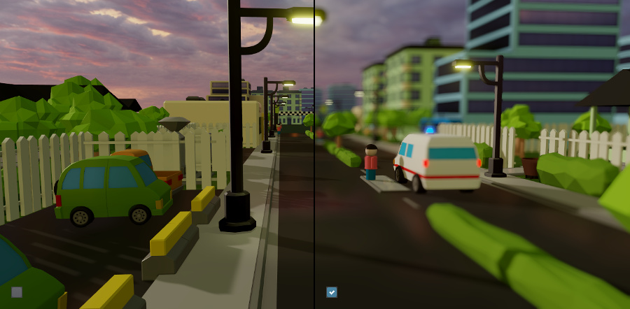

화면 공간 반사는 각 프레임 내에서 반사 재질에 대해 실시간으로 계산됩니다. 이는 장면에서 렌더링되는 오브젝트의 깊이를 기준으로 반사를 설정하는 후 처리 효과입니다. 이 기술과 이를 반사 표면을 생성하기 위한 다른 기술들과 연동하는 방법에 대한 자세한 내용은 반사를 참조하십시오.

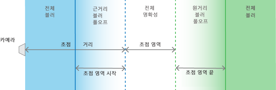

피사계 심도는 초점 거리가 잘 정의되어 있는 물리적 렌즈의 동작을 시뮬레이트합니다. 초점 영역 내에 속하는 오브젝트는 모서리가 선명하고 뚜렷하게 렌더링됩니다. 이보다 가깝고 먼 오브젝트는 모두 블러 처리됩니다.
피사계 심도는 렌더링된 이미지에 영화급 품질을 부여할 수 있기 때문에 시청자가 이미지에서 가장 선명한 부분에 집중하도록 하는 데 매우 효과적일 수 있습니다.
다음과 같이 음영처리 환경의 특성을 사용하여 이 효과를 위한 초점 거리를 설정할 수 있습니다.

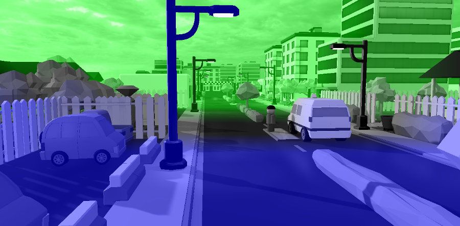

Stingray Editor 뷰포트도 피사계 심도 효과의 거리 설정을 미세조정하는 데 유용한 시각화 모드를 제공합니다. 이 모드는 뷰포트 오버레이에서 Full Render > Post > Depth of Field를 선택하여 활성화합니다. 위의 다이어그램처럼 파란색 오브젝트는 가까운 블러 영역에 있고, 녹색 오브젝트는 먼 블러 영역에 있으며, 해당 일반 색상으로 렌더링된 오브젝트는 선명한 초점 영역 중앙에 있습니다.
Enabled
피사계 심도 효과를 켜거나 끕니다.
Focal Distance
오브젝트에 완벽한 초점이 맞기 시작하는 카메라로부터의 거리입니다.
Focal Region
최대 선명도 영역이 초점 거리를 지나 확장되는 거리입니다.
Focal Region Start
초점 영역의 시작(즉, 초점 거리)부터 가까운 블러가 최대 강도에 도달하는 지점까지의 거리입니다.
Focal Region End
초점 영역의 끝부터 먼 블러가 최대 강도에 도달하는 지점까지의 거리입니다.
Focal Near Scale
가까운 블러의 폴오프를 조정합니다. 값이 작을수록 전환이 더 부드러워지면서 블러 정도가 Focal Region Start 컨트롤을 통해 설정한 거리에 걸쳐 보다 점진적으로 증가합니다. 값이 클수록 선명도에서 블러로의 전환이 보다 빠르게, 가운데 초점 영역과 보다 가까운 곳에서 일어납니다.
Focal Far Scale
먼 블러의 폴오프를 조정합니다. 값이 작을수록 전환이 더 부드러워지면서 블러 정도가 Focal Region End 컨트롤을 통해 설정한 거리에 걸쳐 보다 점진적으로 증가합니다. 값이 클수록 선명도에서 블러로의 전환이 보다 빠르게, 가운데 초점 영역과 보다 가까운 곳에서 일어납니다.

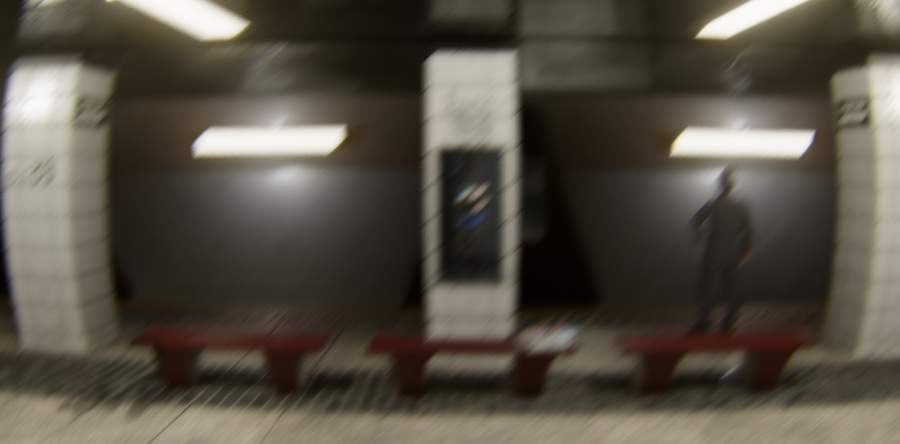

카메라가 움직이면 이 효과로 인해 이미지가 카메라가 움직이는 방향으로 블러 처리됩니다. 블러 효과는 카메라의 이동 속도가 빨라지면 더 두드러집니다.
예를 들어, 다음 이미지에서는 카메라가 오른쪽 위로 초점이동하면서 장면이 대각선 축을 따라 블러 처리되었습니다.
약간의 모션 블러는 카메라의 움직임이 좀 더 부드럽고, 더 영화 카메라와 비슷해 보이도록 할 수 있습니다. 하지만 너무 심한 모션 블러는 카메라가 움직이기 시작할 때와 움직임을 멈출 때 이미지가 다시 최대 선명도로 맞춰지면서 도리어 산만하거나 눈에 거슬리는 결과를 낳을 수 있습니다.

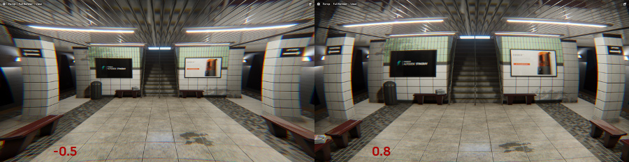

Distortion
핀쿠션 및 배럴 왜곡을 시뮬레이션합니다.
양수 값은 점점 더 심한 배럴 또는 피시아이 왜곡을 발생시켜 프레임 중앙이 모서리보다 더 확대되어 보이게 하면서 직선이 프레임 가장자리를 향해 밖으로 구부러져 보입니다.
음수 값은 점점 더 심한 핀쿠션 왜곡을 발생시켜 중앙이 모서리보다 덜 확대되어 보이게 하면서 직선이 프레임 중앙을 향해 안으로 구부러져 보입니다.

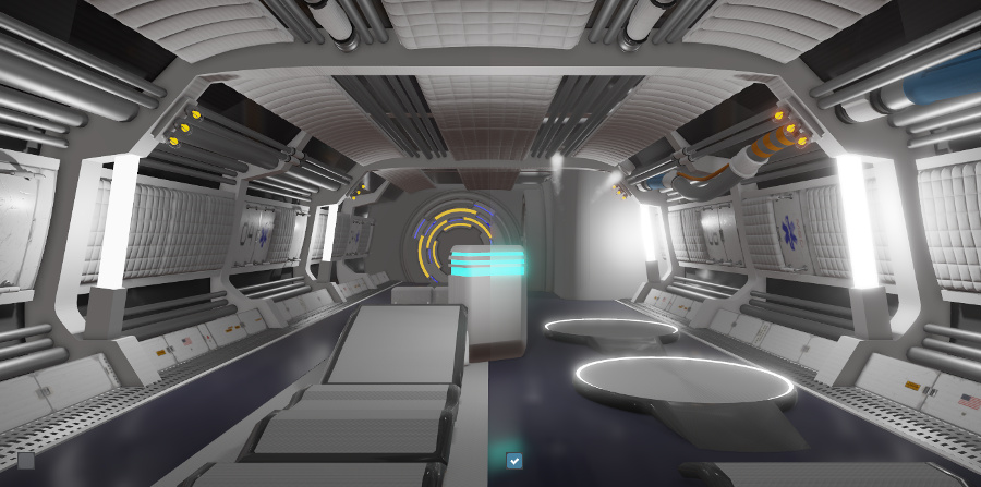

비네트 효과는 뷰포트 구석 부분을 어둡게 처리하는 그레이스케일 오버레이를 추가하는 것으로 라이트가 카메라 렌즈 주변부에서 폴오프되는 것처럼 시뮬레이트합니다. 비네트 효과를 교묘하게 사용하면 시청자의 시선을 이미지 중앙으로 유도하는 데 효과적일 수 있습니다.
