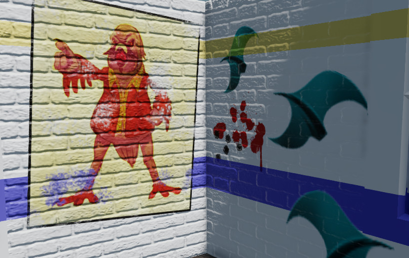

데칼은 색상 텍스처, 법선 맵 및 방사 색상 효과를 수준의 메시에 투영합니다.
데칼을 사용해 다양한 효과를 얻을 수 있습니다. 예:
위의 이미지는 벽돌 텍스처를 위한 법선 맵, 두 가지 반투명 색상 채우기, 알파 투명도가 적용된 색상 텍스처 및 색상 및 일반 정보를 추가하는 총알 자국과 같은 여러 데칼을 통해 수준에서 향상된 흰색 벽을 보여줍니다.

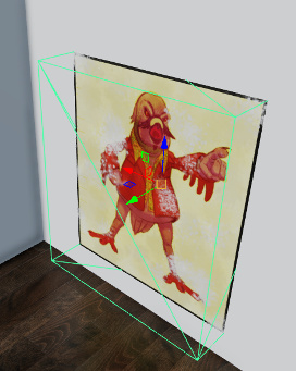

프로젝터는 데칼을 프로젝터의 볼륨과 교차하는 메시에만 적용합니다. 투영하려는 메시와 교차하도록 프로젝터 유닛을 이동하고 배율을 조정하여 어떤 메시에 투영이 적용될지 제어할 수 있습니다.

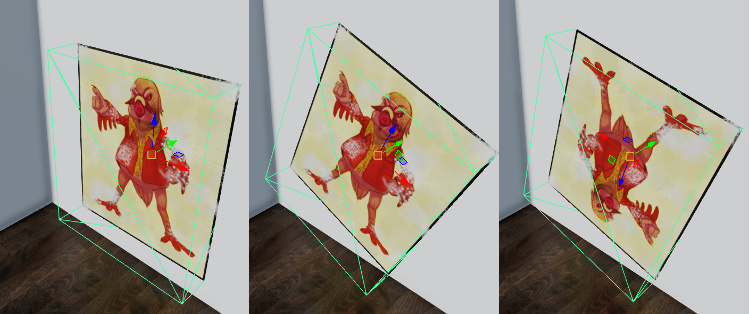

텍스처는 항상 텍스처의 상단이 프로젝터 상자의 위쪽 로컬 축(파란색 화살표)에 정렬된 상태로 프로젝터 상자의 앞쪽 로컬 축(아래 기즈모의 녹색 화살표)을 따라 직각으로 투영됩니다. 앞쪽 축 주위로 프로젝터를 회전하여 투영을 옆으로 또는 거꾸로 회전할 수 있습니다.
또한 텍스처는 앞쪽 축의 반대 방향을 따라 투영되지만 수평으로 반전됩니다. 교차하는 메시 쪽 반대 방향으로 향하도록 프로젝터를 돌려 텍스처를 반전할 수 있습니다.

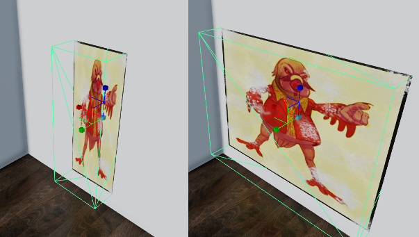

투영된 텍스처는 오른쪽 및 위쪽 로컬 축을 따라 프로젝터 유닛의 치수에 맞춰 배율이 조정됩니다. 이러한 축을 따라 프로젝터 상자의 배율을 조작하여 투영되는 텍스처의 너비와 높이 비율을 변경할 수 있습니다.

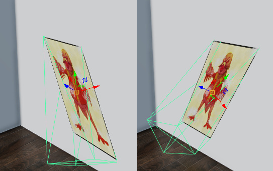

프로젝터를 회전해 프로젝터와 프로젝터가 투영되는 메시 사이의 입사각을 변경하면 투영의 "왜곡"을 제어할 수 있습니다.

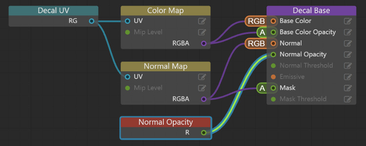

법선 텍스처 또는 방사 텍스처를 투영하거나 색상 텍스처 입력이 해석되는 방식을 변경하려는 경우 재질의 셰이더 그래프를 수정할 수 있습니다.
Asset Browser에서 재질을 선택하고 Property Editor를 열어 특성을 표시합니다.
Property Editor에서 Make Unique 버튼을 클릭합니다. 그러면 상위 재질에서 재질을 분리해 편집할 수 있습니다.
Open Shader Graph 버튼을 클릭하거나 Asset Browser에서 재질을 클릭합니다.
그러면 재질의 그래프가 로드된 상태로 Shader Graph Editor가 열립니다. 필요에 따라 재질 노드를 다시 와이어링할 수 있습니다. 예를 들어, 다음 그래프는 Property Editor를 통해 재질의 법선 맵과 맵 불투명도를 설정할 수 있는 기능을 추가합니다. 평평한 영역이 다른 데칼에서 추가한 표면 법선과 충돌하지 않도록 Decal Base 노드의 Mask 입력으로 법선 맵의 알파 채널이 전달됩니다.
