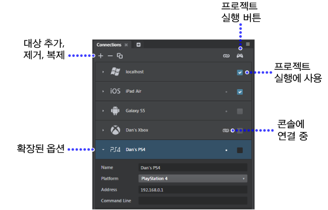

Connections 패널을 사용하여 원격 장치 및 웹 브라우저를 Stingray Editor의 대상으로 구성할 수 있습니다. 대상으로 설정하면 장치 또는 브라우저에서 프로젝트를 실행할 수 있으며 장치의 경우 Stingray Editor 뷰포트를 해당 장치에 미러링할 수도 있습니다. (Stingray 뷰포트의 브라우저 미러링은 현재 지원되지 않습니다.)
목표... | |
대상 플랫폼 추가 | 도구 모음의 ![]() |
대상 플랫폼 제거 | 플랫폼을 선택하고 도구 모음의 ![]() |
대상 플랫폼 복제 | 플랫폼을 선택하고 도구 모음의 ![]() |
대상 플랫폼용 데이터 컴파일 실행 | 대상을 마우스 오른쪽 버튼으로 클릭하고 Compile Data 또는 Compile and Bundle Data를 선택합니다. |
구성하는 각 연결마다 다음 설정이 필요합니다.
참고: 프로젝트 미러링 또는 실행을 위해 원격 장치에 연결하기 위해서는 각 플랫폼별로 몇 가지 추가 설정 작업(예: 소프트웨어 설치 요구사항)도 수행해야 합니다. 시작하기에서 장치에 대한 페이지를 참조하십시오.
원격 PC로의 연결은 현재 지원되지 않습니다.

Connections 패널의 프로젝트 실행 버튼() 아래에서 원하는 대상의 확인란을 선택합니다. 이렇게 하면 선택한 장치가 실행 대상으로 표시됩니다.
Connections 패널 위쪽의 프로젝트 실행 버튼()을 클릭합니다.
