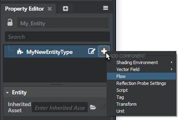

엔티티에 구성요소를 추가하는 방법:
수정하려는 엔티티를 Asset Browser 또는 Explorer 패널에서 선택합니다.
Property Editor의 트리 뷰에서
아이콘을 클릭합니다.
목록에서 구성요소 유형을 선택합니다.
아이콘을 클릭해 엔티티를 저장합니다.

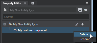

엔티티에서 구성요소를 제거하는 방법:
Property Editor의 트리 뷰에서 제거할 구성요소를 찾습니다.
구성요소를 마우스 오른쪽 버튼으로 클릭하고 상황에 맞는 메뉴에서 Delete를 선택합니다.
다른 엔티티 자산에서 상속된 구성요소를 엔티티에서 제거하는 경우 제거된 구성요소가 목록에 그대로 남아 이 변경 사항이 상속된 엔티티로부터의 오버라이드임을 나타냅니다. 다른 유형의 오버라이드와 마찬가지로 이 변경 사항도 상속된 자산으로 다시 적용하거나 삭제된 구성요소를 복원하여 변경 사항을 취소할 수 있습니다. 오버라이드 적용 또는 취소를 참조하십시오.
