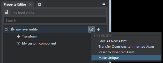

상속된 자산을 제거하는 방법:
엔티티의 상속된 자산을 제거할 때에는 고유 엔티티로 만듭니다. 이 엔티티는 해당 특성이 상속된 자산으로부터 비롯되었는지, 아니면 엔티티에서 직접 설정되었는지에 관계없이 현재 구성요소 및 설정을 모두 유지합니다. 하지만 변경 후에는 엔티티의 어떠한 구성요소와 설정도 다른 곳에서 상속된 것으로 간주되지 않습니다. 이전 상속된 자산에 대한 변경 사항은 더 이상 새로운 고유 엔티티에 의해 상속되지 않습니다.
수정하려는 엔티티를 Asset Browser 또는 Explorer 패널에서 선택합니다.
Property Editor의 트리 뷰에서
아이콘을 선택하고, 상황에 맞는 메뉴에서 Make unique를 선택합니다.
