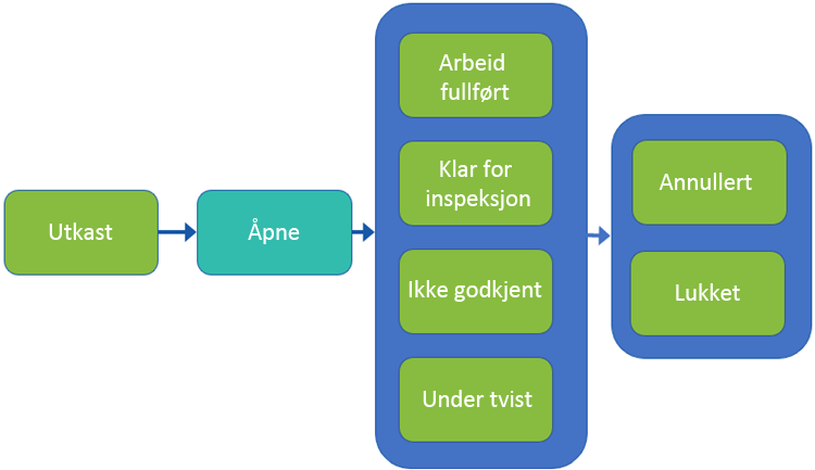

Feltsaker kan være mer fleksible for komplekse arbeidsflyter. For eksempel:
Arbeidsflyt for feltsaker
Svarene som er tilgjengelige, avhenger av handlingen som er utført av den ansvarlige parten og kravene i arbeidstypen.
Hvis du vil endre en arbeidsflyt for å involvere flere selskaper eller personer, kan du bruke flere trinn for å tilordne arbeid tilbake til den ansvarlige oppdragstakeren.
