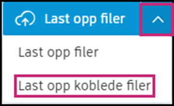

  3. Klikk på rullegardinpilen på Last opp filer-knappen.
  4. Klikk på Last opp koblede filer.

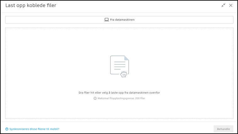

  5. Dra eller last opp vertsdesignfilen og de koblede filene fra datamaskinen.
    Merknad: Du kan laste opp maksimalt 200 filer i én batch.

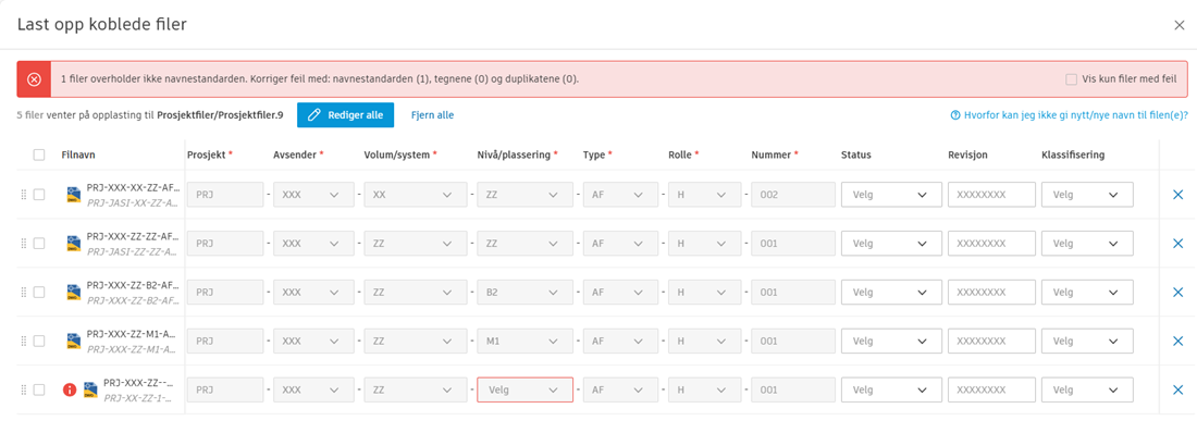

Valider filer i en mappe med håndheving av navngivningsstandard.
Hvis mappen håndhever navngivningsstandarden, åpnes en navnevalidator og kontrollerer om filnavnene samsvarer med navngivningsstandarden.
Alle filer i validatoren må overholde navngivningsstandarden for å kunne lastes opp. Du kan fjerne alle avvikende filer hvis de ikke er nødvendige.
Du kan ikke gi nytt navn til de koblede filene i validatoren, da dette vil bryte relasjonen mellom vertsfilen og de koblede filene.
Du må:
  1. Lukk validatoren.
  2. Gi nytt navn til filer som ikke samsvarer lokalt, og gjenoppbygg koblingsrelasjonen.
  3. Last opp de navngitte koblede filene til den relevante mappen med håndhevet navngivningsstandard.
Når navnevalidatoren åpnes, vil alle filnavn samsvare med navngivningsstandarden.
Du kan gi nytt navn til de relaterte attributtverdiene i validatoren. "Dette er nyttig hvis alle filnavnene i validatoren samsvarer med navngivningsstandarden, siden de redigerte relaterte attributtverdiene også lastes opp."
  1. Velg bestemte eller alle filene.
  2. Klikk på Rediger (#) eller Rediger alle der det er relevant.
  3. Rediger de relaterte attributtverdiene før du klikker på Lagre.

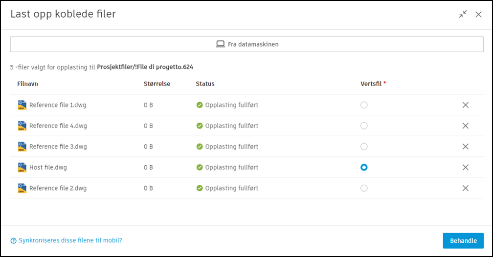

Velg vert og behandle koblede filer
Opplastingen av filene dine begynner å lastes opp hvis de legges til i en mappe som ikke håndheves, eller legges til i en håndhevet mappe, og alle filene samsvarer med navngivningsstandardvalidatoren.
Du kan støte på feil i opplasteren Last opp koblede filer hvis:
  1. Løs eventuelle filfeil etter behov.
    Merknad: Du kan legge til flere filer under opplasting ved å dra dem inn eller velge å laste opp Fra datamaskinen.
  2. Velg vertsdesignfilen. Du må gjøre dette for å fortsette.
  3. Klikk på Behandle.
    Merknad: Process-knappen deaktiveres hvis:
    • Bare én fil lastes opp. Du må ha minst én vertsfil og én koblet fil.
    • Opplasting pågår fortsatt.
    • Du har ikke valgt vertsfilen.
    • Det er opplastingsfeil. Løs disse for å fortsette.

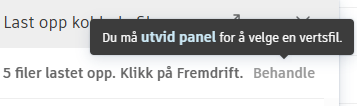

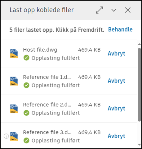

    Et opplastingspanel åpnes i Filerverktøyet. Hvis filene dine er lastet opp og du allerede har valgt en vertsfil, klikker du på Behandle.
    Hvis filene dine har lastet opp og du ikke har valgt en vertsfil, må du klikke på utvide panelet og velge en vertsfil før du klikker Behandle
    Når filene dine er behandlet, vises de i den aktuelle mappen. Medlemmer som abonnerer på mappen vil motta et varsel.
