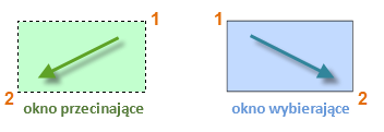

Wybieranie wielu obiektów
Pojedyncze obiekty możesz wybrać, klikając je. Zamiast pojedynczo wybierać poszczególne obiekty, można jednak kliknąć obszar, aby utworzyć pole wyboru.
alt
Jeśli pole wyboru zostanie utworzone od prawej do lewej, spowoduje to zaznaczenie oknem przecinającym, a jeśli pole wyboru zostanie utworzone od lewej do prawej strony, utworzy to okno wyboru.

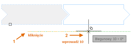

Kliknij narzędzie Kopiuj lub wprowadź CP w wierszu polecenia, aby uruchomić polecenie. W tym miejscu można wybrać jedną z dwóch metod — w zależności od tego, która jest wygodniejsza. Obie metody będą często używane.
Metoda odległości Druga płytka musi być w łącznej odległości 9-7/8" + 1/8" = 10" na prawo od oryginalnej płytki. Wybierz zatem płytkę, naciśnij klawisz Enter lub klawisz spacji, aby zakończyć wybieranie, a następnie kliknij w dowolnym miejscu w obszarze rysunku (1). Ten punkt nie musi się znajdować na płytce.
alt
Następnie przesuń kursor w prawo na podstawie kąta śledzenia biegunowego, aby zachować kierunek poziomy, a następnie jako wprowadź wartość 10 jako odległość. Ponownie naciśnij klawisz Enter lub spację, aby zakończyć polecenie.
Podana odległość i kierunek od punktu (1) zostaną zastosowane do wybranej płytki.

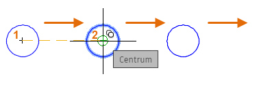

Metody dwóch punktów możesz także użyć jako powtarzanej sekwencji. Powiedzmy, że chcemy wykonać więcej kopii okręgu w tej samej odległości w poziomie. Uruchom polecenie KOPIUJ i wybierz okrąg, jak pokazano na ilustracji.
alt
Następnie przy użyciu trybu lokalizacji względem obiektu Centrum kliknij kolejno środek okręgu 1, środek okręgu 2 itd.
alt

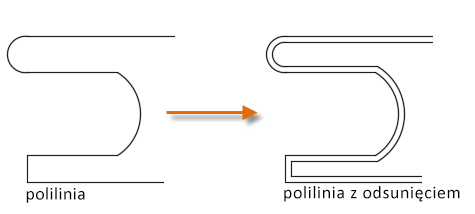

Odsunięcie
Większość modeli zawiera wiele równoległych linii i krzywych. Tworzenie ich za pomocą polecenia ODSUŃ jest łatwe i wydajne.
  1. Kliknij narzędzie ODSUŃ lub wprowadź literę O w wierszu polecenia.
  2. Wybierz obiekt do odsunięcia.
  3. Skieruj kursor w kierunku, w którym chcesz odsunąć obiekt, i określ odległość odsunięcia. Wpisz wartość za pomocą wprowadzania dynamicznego lub kliknij, aby określić nowe położenie.
Polilinia
Porada: Szybkim sposobem tworzenia koncentrycznych okręgów jest ich odsunięcie. Można też użyć polecenia ODSUŃ, aby utworzyć ściany.

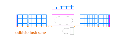

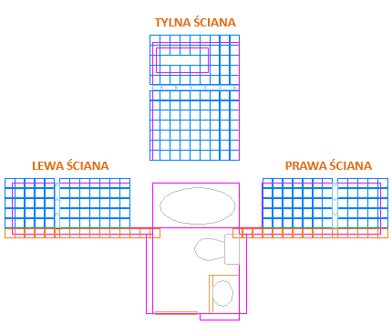

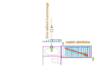

Lustro
Poniższy rysunek pochodzi z projektu płytek. Ściany w tej łazience są spłaszczone, aby można było ułożyć płytki we wzór i oszacować ich liczbę.
alt
Skorzystanie z symetrii między lewą a prawą ścianą pozwala zaoszczędzić wiele pracy. Wystarczy utworzyć płytki na jednej ścianie, a następnie odbić ścianę względem środka pomieszczenia.
W poniższym przykładzie należy uruchomić polecenie LUSTRO (lub wpisać MI w wierszu polecenia), użyć okna wyboru (1 i 2), aby wybrać geometrię na prawej ścianie, nacisnąć klawisz Enter lub klawisz spacji, a następnie określić linię odbicia lustrzanego (3 i 4) odpowiadającą linii środkowej łazienki.
alt
Na koniec odpowiedz negatywnie na monit z pytaniem o wymazanie obiektów źródłowych, naciskając klawisz Enter lub klawisz spacji.
alt
