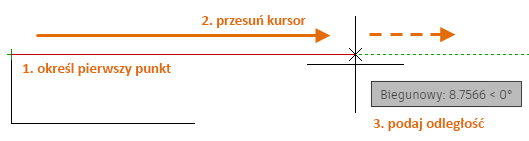

Śledzenie biegunowe
W razie konieczności określenia punktu, na przykład podczas tworzenia linii, można użyć śledzenia biegunowego w celu poprowadzenia kursora w określonych kierunkach.
Na przykład po określeniu pierwszego punktu poniższej linii przesuń kursor w prawo, a następnie wprowadź odległość w wierszu polecenia, aby określić dokładną poziomą długość linii.
alt
Domyślnie śledzenie biegunowe jest włączone i prowadzi kursor w kierunku poziomym lub pionowym (0 lub 90 stopni).

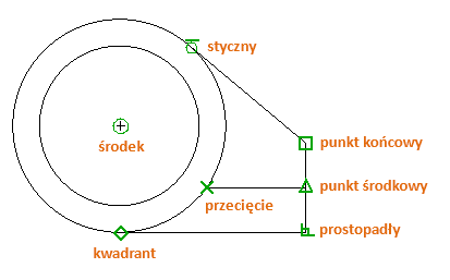

Przyciąganie do obiektu
Dotychczas najważniejszym sposobem określenia dokładnego położenia na obiektach było korzystanie z trybów przyciągania do obiektu. Na poniższej ilustracji oznaczono kilka różnych typów funkcji przyciągania do obiektu.
alt
Przyciąganie do obiektu staje się dostępne podczas działania polecenia za każdym razem, gdy program AutoCAD wyświetla monit o określenie punktu. Na przykład w przypadku rozpoczęcia nowej linii po przesunięciu kursora w pobliże punktu końcowego istniejącej linii zostanie on automatycznie przyciągnięty do tego punktu.

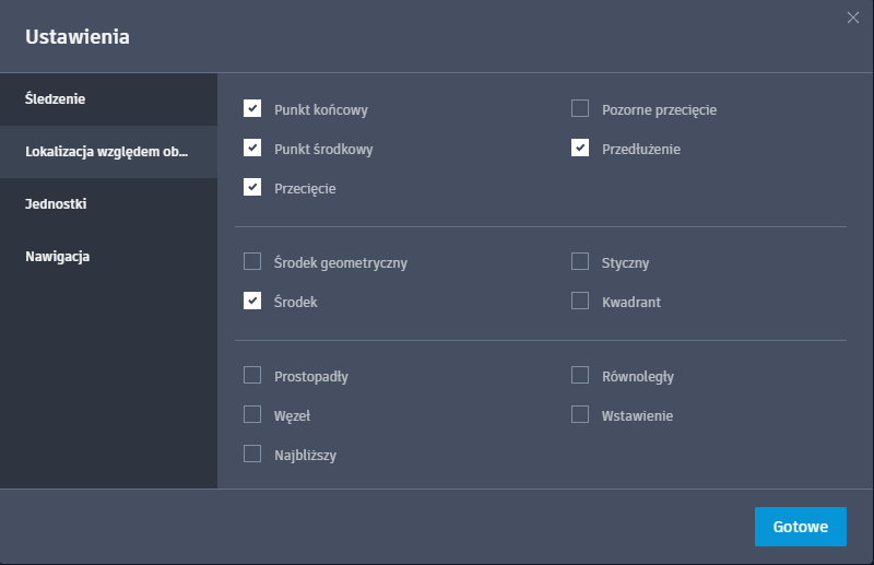

Ustawianie domyślnych trybów przyciągania do obiektu
Wprowadź polecenie OBIEKT w celu otwarcia okna dialogowego Ustawienia i ustawienia domyślnych trybów przyciągania do obiektu, zwanych także stałymi trybami przyciągania. Na przykład przydatne może być ustawienie trybu lokalizacji względem obiektu Symetria tak, aby był domyślnie włączony.
