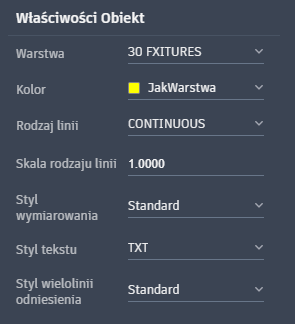

Panel Właściwości
Kliknij ikonę Właściwości alt na lewej karcie, aby otworzyć panel Właściwości.
alt
Panel Właściwości zawiera listę wszystkich istotnych ustawień właściwości. Aby zmienić bieżące ustawienia, można kliknąć większość spośród pól.
Jeśli w obszarze rysunku nie jest wybrany żaden obiekt, w panelu Właściwości będą widoczne właściwości bieżącej warstwy. W tym stanie wszelkie zmiany wprowadzone w panelu Właściwości będą miały wpływ na przyszłe elementy tworzone na tej warstwie.

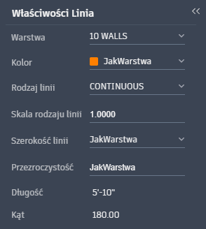

Sprawdzanie i zmiana właściwości obiektu
Aby sprawdzić lub zmienić ustawienia właściwości dla wybranych obiektów, można użyć palety Właściwości. Jeśli klikniesz obiekt na rysunku, aby go wybrać, na palecie Właściwości mogą zostać wyświetlone następujące informacje.
alt
Jeśli na rysunku zostały wybrane obiekty, w panelu Właściwości są wyświetlane bieżące właściwości wybranego obiektu. Te właściwości można zmienić poprzez kliknięcie i zmianę ustawienia. Właściwość ustawiona na „JakWarstwa” dziedziczy ustawienie ze swojej warstwy.
Po wybraniu kilku obiektów na panelu Właściwości będą wyświetlane tylko ich wspólne właściwości. W przypadku zmiany jednej z tych właściwości wszystkie wybrane obiekty ulegną zmianie w jednej operacji. Wybieranie obiektów opisano bardziej szczegółowo w temacie Modyfikowanie.
