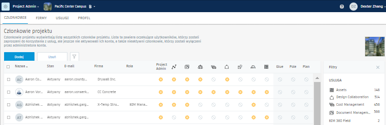

Aby uzyskać dostęp do modułu Administrator projektu, kliknij opcję Wybór modułu .
Na karcie Członkowie wyświetlane są wszyscy członkowie wybranego projektu, ich przypisana rola i firma oraz usługi lub moduły, do których mają dostęp.
Porada: Jeśli opcja Administrator projektu jest niedostępna, użyj opcji Wybór projektu, aby wybrać projekt, do którego chcesz dodać członków. Użytkownik jest automatycznie przenoszony do modułu Project Admin.

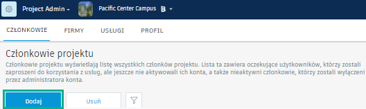

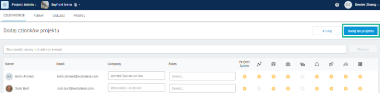

Dodaj członków projektu
  1. Kliknij przycisk Dodaj.

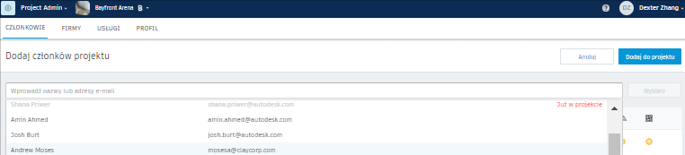

  2. W polu Dodaj członków projektu rozpocznij wpisywanie nazwiska członka, jeśli ten użytkownik jest już na koncie.
  3. Kliknij wiadomość e-mail członka z dostępnych opcji w menu rozwijanym.
    Uwaga: Aby dodać członka, który nie jest jeszcze na koncie, wprowadź adres e-mail tej osoby w polu Dodaj członków projektu.
  4. Kliknij przycisk Wybierz.
    Uwaga: na liście dodanych członków będzie wyświetlany stan członka projektu osoby, która została wcześniej dodana.
  5. Powtórz czynności opisane w punktach 2-4, aby dodać wielu członków do projektu w tym samym czasie.

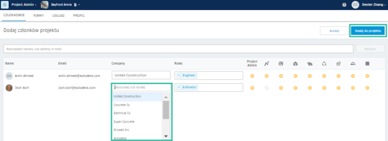

  6. Kliknij przycisk Dodaj do projektu. Powoduje to wygenerowanie powiadomienia e-mail dla członków w celu aktywowania ich członkostwa i uzyskania dostępu do projektu.

Dodawanie firmy powiązanej
Aby dodać lub edytować powiązanie z firmą członka:

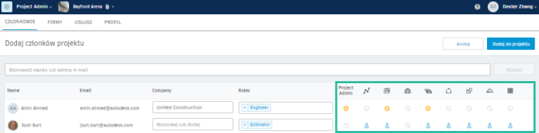

Kontrola dostępu elementów do modułów
Uprawnienia dostępu dla członków są wyświetlane w nagłówkach kolumn modułu.
Różne ikony oznaczają poziom dostępu dla każdego składnika:
Kliknij ikonę, aby zmienić poziom dostępu.
Porada: Przyznanie poszczególnym członkom dostępu administratora daje im uprawnienia administratora dla wszystkich modułów skojarzonych ze stanem ich członków. Po usunięciu dostępu członka do wszystkich modułów osoba ta jest skutecznie usuwana z projektu. Członkowie mogą również być usunięci z katalogu przez administratorów kont.
Uwaga: Przypisanie dostępu do poszczególnych modułów powoduje nadpisanie poziomu dostępu przyznanego przez rolę.

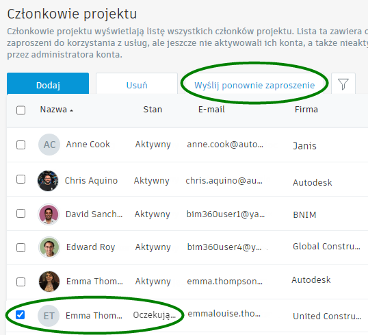

Wyślij ponownie zaproszenia do projektu
  1. Kliknij pole wyboru obok nazwy jednego lub wielu członków, których stan w kolumnie Stan jest wyświetlany jako Oczekujący. Obok funkcji Dodaj i usuń zostanie wyświetlona opcja Wyślij ponownie zaproszenie.
    Uwaga: Ta opcja nie jest wyświetlana na domyślnej stronie Członkowie projektu ani w przypadku członków o stanie Aktywny. Członkowie o aktywnym stanie mogą otrzymać łącze do produktu, nie muszą być ponownie zapraszani.
  2. Kliknij przycisk Wyślij ponownie zaproszenie.

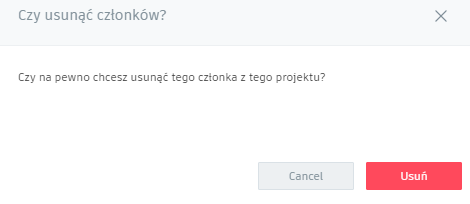

Usuń członków projektu
  1. Zaznacz pole wyboru dla jednego lub więcej składników.
  2. Kliknij przycisk Usuń.
Porada: członkami projektu mogą być również zarządzani przez administratorów kont.
Uwaga: Jeśli członek został usunięty z projektu i zostanie później ponownie dodany, jego nazwisko zostanie ponownie wyświetlone jako skojarzone z odpowiednimi, poprzednimi działaniami w projekcie.
