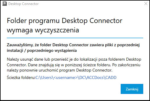

Scenariusz 2: Po odinstalowaniu pozostały pliki obszaru roboczego
Problem: Jeśli odinstalujesz program Desktop Connector, bazy danych zostaną usunięte, ale pliki obszaru roboczego pozostaną na urządzeniu. Przed ponowną instalacją programu Desktop Connector należy wyczyścić obszar roboczy. Jeśli tego nie zrobisz, wynik będzie zależał od używanej wersji programu Desktop Connector.
Rozwiązanie:
Czyszczenie programu Connector
Scenariusz 3: Nieautoryzowane pliki w obszarze roboczym
Problem: Program Desktop Connector wyświetli okno dialogowe, gdy system wykryje w obszarze roboczym pliki lub foldery, które nie są częścią zsynchronizowanych projektów usługi Autodesk Docs. Najczęściej oznacza to, że pliki lub foldery zostały dodane do lokalizacji obszaru roboczego, gdy program Desktop Connector nie był uruchomiony, a następnie po uruchomieniu programu Desktop Connector to okno dialogowe będzie widoczne.
Rozwiązanie:
Czyszczenie programu Connector — alternatywne okno
