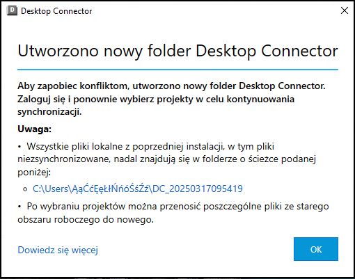

Okno dialogowe Utworzono nowy folder
Jeśli program Desktop Connector z jakiegokolwiek powodu nie może zmienić nazwy folderu, na przykład jeśli otwarty jest plik z poprzedniego obszaru roboczego lub jeśli używasz poprzedniej wersji programu Desktop Connector, przed ukończeniem nowej instalacji należy wyczyścić poprzedni obszar roboczy. Aby uzyskać więcej informacji na temat zarządzania tą kwestią, a także komunikatem „Folder programu Desktop Connector folder wymaga wyczyszczenia”, zapoznaj się ze stroną Obsługa niepoprawnych środowisk.
