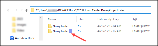

  1. Spacja wiodąca jest definiowana jako znak spacji na początku nazwy pliku lub folderu. Plik lub folder ze spacjami wiodącymi występuje, gdy nazwa pliku/folderu zaczyna się od co najmniej jednej spacji.
  2. Spacja końcowa jest definiowana jako odstęp na końcu nazwy pliku lub folderu. Plik lub folder ze spacjami końcowymi występuje, gdy nazwa pliku/folderu zawiera co najmniej jedną spację na końcu nazwy. Pliki i foldery ze spacjami końcowymi w nazwie nie będą synchronizowane.
    Przykład plików ze spacjami wiodącymi i końcowymi w nazwach plików

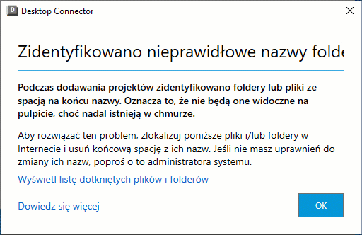

Ważne: podczas subskrybowania projektu (polecenie wyboru projektów), jeśli zostanie zasubskrybowany projekt zawierający foldery o nazwie kończącej się spacją, zostanie wyświetlone okno dialogowe z informacją, że zidentyfikowano nieprawidłowy folder lub niewłaściwe nazwy plików.
Dlaczego to jest ważne? Pliki i foldery ze spacjami końcowymi w nazwie nie będą synchronizowane. W tym scenariuszu pliki zastępcze nie mogą zostać utworzone na komputerze lokalnym, nawet jeśli plik jest widoczny przez interfejs internetowy.
Jakie są objawy?
Ten komunikat będzie nadal wyświetlany po każdym ponownym uruchomieniu programu Desktop Connector, aby przypomnieć, że zidentyfikowano nieprawidłowe foldery i/lub pliki.
Film Dowiedz się więcej

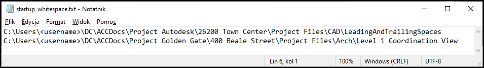

Wybranie łącza „Wyświetl listę dotkniętych plików i folderów” spowoduje uruchomienie Notatnika systemu Windows i otwarcie pliku tekstowego w celu wyświetlenia ścieżek lokalizacji dotkniętych plików/folderów. Można naprawić spację końcową, zmieniając nazwę pliku i/lub folderu w internetowej wersji usługi Docs.
Zidentyfikowano spacje końcowe
Wybranie łącza Dowiedz się więcej spowoduje przejście do strony pomocy dotyczącej spacji wiodących i końcowych, na której można znaleźć dodatkowe informacje.
Wybranie przycisku OK spowoduje zamknięcie okna dialogowego i zignorowanie nieprawidłowych folderów i plików.

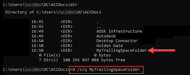

Ważne: Jeśli korzystasz z wersji 16.0/16.1/16.1.1 programu Desktop Connector i utworzysz powielone foldery (jeden ze znakiem spacji końcowej, jak pokazano na ilustracji), program Desktop Connector prawdopodobnie ulegnie awarii podczas uruchamiania. Powodujący to problem został rozwiązany w wersji 16.2.x, ale po uaktualnieniu do wersji 16.2.x awaria podczas uruchamiania nadal będzie występować. W poniższych punktach opisano sposób rozwiązania problemu powodującego awarię i jego przyczyny.
Obraz spacji wiodących i końcowych
Wykonaj następujące czynności, aby rozwiązać problem awarii podczas uruchamiania:
  1. Uaktualnij do wersji 16.2.0.2007 lub nowszej (jest to wymagany krok).
  2. Zamknij (zakończ) program Desktop Connector.
  3. Usuń obszar roboczy. C:\Users\<username>\DC\ACCDocs.
  4. Uruchom ponownie program Desktop Connector.

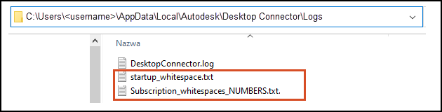

Położenie dzienników odstępów
Program Desktop Connector zbiera informacje o dziennikach odstępów i umieszcza te informacje w pliku tekstowym w następującym położeniu: C:\Users\<username>\AppData\Local\Autodesk\Desktop Connector\Logs
Położenie dziennika odstępów
Istnieją dwa scenariusze, w których zostanie utworzony plik dziennika.
  1. Dziennik startup_whitespace.txt zostanie utworzony w momencie, gdy program Desktop Connector wykryje jakikolwiek odstęp podczas subskrybowania projektu.
  2. Dziennik Subscription_whitespaces_NUMBERS.txt zostanie utworzony, gdy program Desktop Connector wykryje jakikolwiek odstęp dodany od czasu subskrypcji projektu. Nazwa NUMBERS odnosi się do określonego numeru klienta, który został zapisany w dziennikach.
