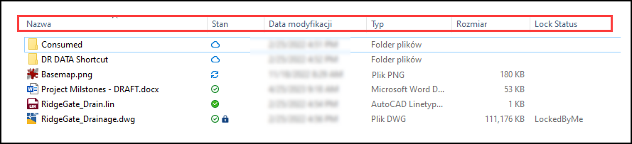

Atrybuty folderu projektu i pliku można wyświetlić w Eksploratorze plików. Atrybuty są wyświetlane jako nagłówki kolumn, a wartości są wypełniane tam, gdzie dostępne są informacje.
Wyświetlanie atrybutów
Domyślne wyświetlane atrybuty to:

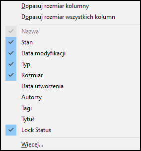

Oprócz domyślnych atrybutów, można kliknąć prawym przyciskiem nagłówek kolumny i wybrać dodatkowe atrybuty, które mają być wyświetlane w bieżącym folderze.
