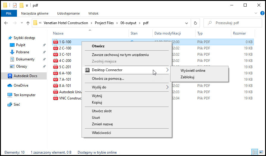

Od wersji 16.10.x programu Desktop Connector (oraz w nowszych) można ręcznie blokować lub odblokowywać pliki bezpośrednio w Eksploratorze plików systemu Windows.
Kliknij plik prawym przyciskiem myszy i wybierz polecenie Zablokuj/Odblokuj z menu programu Desktop Connector. (W systemie Windows 10)
Od wersji 17.1 elementy menu programu Desktop Connector pojawiają się teraz bezpośrednio w menu kontekstowym systemu Windows 11 bez konieczności klikania polecenia „Pokaż więcej opcji”.

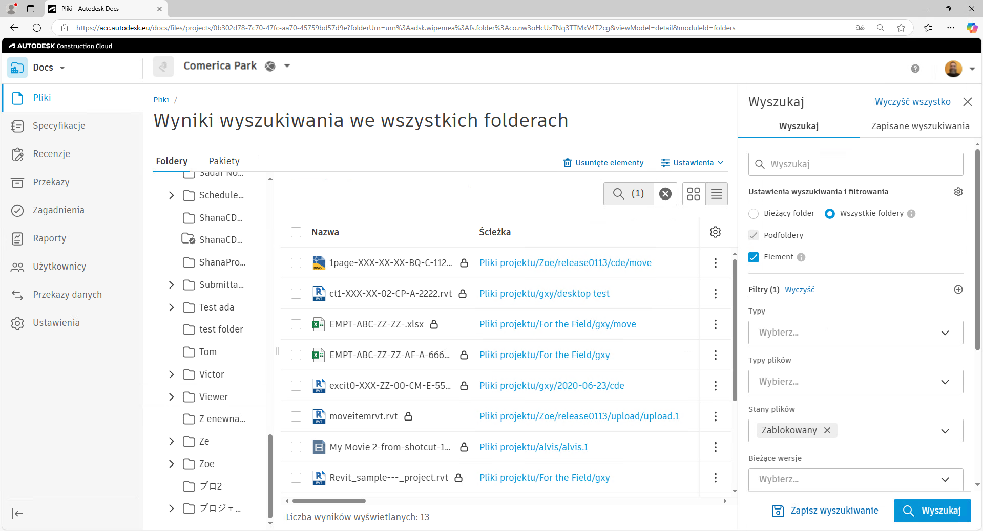

Wszystkie zablokowane pliki w projekcie usługi Autodesk Docs można zidentyfikować, używając filtrów wyszukiwania w kliencie internetowym usługi Autodesk Docs. Aby uzyskać więcej informacji, zobacz stronę pomocy Autodesk Docs Wyszukiwanie i filtrowanie plików.
W ustawieniach wyszukiwania i filtrowania wybierz opcję Locked w sekcji „Statusy plików”, aby wyświetlić wszystkie zablokowane pliki w projekcie.
